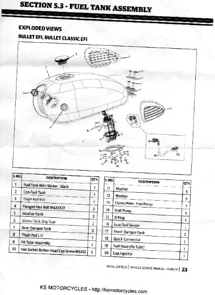

Dark a écrit :
Gael a écrit :Euro3: 2 gros silent bloc devant servant d'ergots d'emboitement plus deux vis sur l'arrière montées sur silent bloc.
Ca m'étonnerait qu'il n'y en ai plus sur les euros4...
Sur mon Euro 3 Classic pas de silent blocs à l'arrière du réservoir .. :mouais:
Si si regarde bien !
Numéro 7 et 17
réservoir RE087.jpg (60.05 Kio) Vu 2241 fois
Gael
Messages : 1985
Votre moto : 650 Shotgun
Prénom : Gael
Localisation : Rouze (Ariege)
Re: Vibration reservoir
Messagepar Gael » 14 nov. 2021, 12:54
Ya deux systemes sur les euros 3. Nirlo a un systeme différent du mien. Le sien ne necessite pas le demontage de la selle pour la depose du reservoir. Peut être qu'il n'y a pas de silent bloc dessus. :sorry:

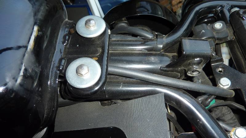

Je n'ai pas du tout la même fixation arrière du réservoir, sur le mien c'est une sorte de double patte vertical dans lequel traverse l'axe de fixation qui lui même traverse le cadre.. il doit y avoir différents montages :blink: Et je n'ai aucun silent bloc..

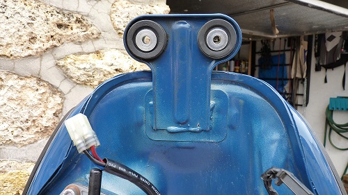

L'Escargot
Messages : 330
Enregistré le : 09 févr. 2016, 18:32
Modèle de votre autre moto : scooter LML 200 cc / Harley Davidson Road King
Prénom : Rémy
Localisation : Charente
Messagepar L'Escargot » 14 nov. 2021, 19:10
louis 911 a écrit :
Numéro 7 et 17
Putain la patte de fixation est même pas soudée au milieu !!! :larme:
A plus..................L'Escargot

Fatalan
Messages : 351
Prénom : Alain
Messagepar Fatalan » 14 nov. 2021, 22:21
Fixation arrière du réservoir sur E4 de 2017
500 Classic 2017
