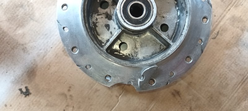

Les rayons de chez Seurat sont en 4,5 réduit à 4. C'est le maxi que peut accepter le moyeu. J'avais aussi changé la taille et le profil du pneu. Mais malgré ça, les rayons ont lâchés. D'où mes propos au sujet de la "qualité " des produits indiens. Et tant pis si cela peut heurter la susceptibilité de certains.Mais je ne suis pas un adepte de la méthode COUE.

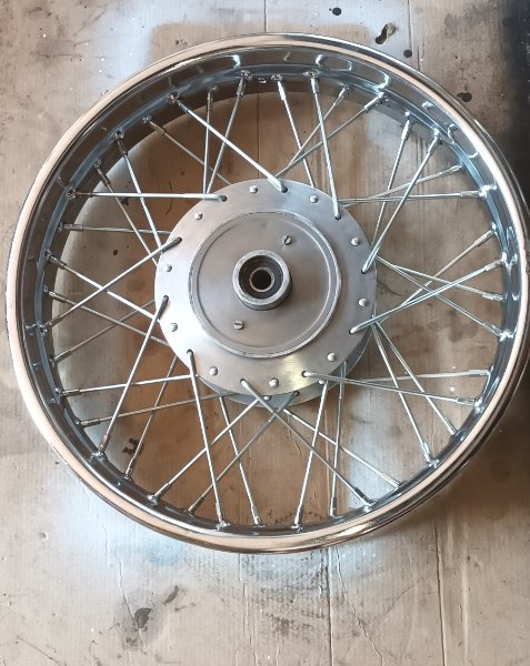

Reçu ce jour de chez SEURAT ma jante, rayonnee avec des rayons de 4,5 réduits à 4. Y'a plus qu'a remonter et tester..
Et le moyeu éclaté, bon pour la poubelle.

voici une petite vidéo youtu** concernant un changement de jante et re-rayonnnage de la roue :
https://www.youtube.com/watch?v=tDyreLe ... anCaveMoto
[video-youtube]tDyreLeKMng&ab_channel=ManCaveMoto[/video-youtube]
A plus !!

Je n'ai jamais cassé un seul rayon sur ma première Bullet, malgré le moyeu avant éclaté (beaucoup plus que celui de Patchevy!)
pendant un accident, je l'avais ressoudé et remonté les rayons ayant subis l'accident.
J'avais acheté un moyeu neuf déclassé pour 8€ à Madras 2 ans plus tard et je l'avais changé(toujours avec les rayons d'origine).
