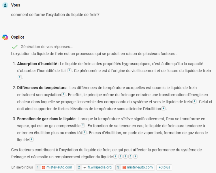

Après avoir posé la question à Copilot (un copain de ChatGPT), il apparait que:
Donc, même s'il ne devrait pas y en avoir, le liquide de frein contient une part d'eau. Part ... petite? infime? suffisante?
Et c'est cette part qui, en montant en température, transformerait l'eau liquide en eau gazeuse.
De l'air humide, il y en a plein les réservoirs de liquide de frein.
Il y a l'age du liquide aussi, qui favorise la dégradation, mais les effets de l'âge, c'est pas une nouvelle fraiche pour beaucoup ici :036:

Pour ma part, je ne la trouve pas si déconnante cette idée de cheminement de la durite de frein arrière près du moteur, ce qui augmenterait la température et pourrait accélérer la dégradation du liquide de frein, DOT4 dans notre cas.
Le frein avant de l'Interceptor est beaucoup plus utilisé que l'arrière, je peux supposer qu'à la mise à disposition de la moto, le concessionnaire a utilisé les mêmes fluides pour les 2 freins, je peux aussi supposer que les qualités de fabrication des durites, maitre-cylindres, réservoirs est à peu près identique.
Pourtant, on a qques cas où c'est le frein arrière qui lâche et à chaque fois, une purge (ou un remplacement du liquide de frein) règle le problème. Dont acte :chapo:
