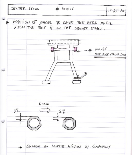

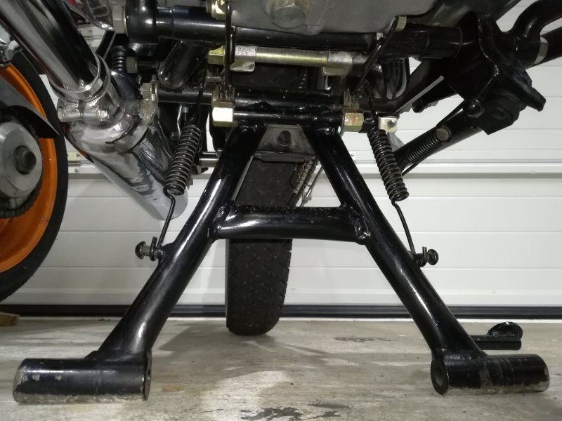

Pour régler le problème des béquilles à fesser,
nan mince, affaissées :
center stand improvement.jpeg (44.07 Kio) Vu 994 fois
central stand_1.jpg (85.09 Kio) Vu 994 fois

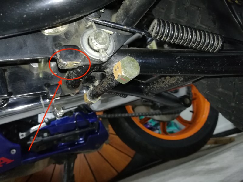

un petit coup de peinture sur les écrous, et ça fait nickel
central stand_4.jpg (79.64 Kio) Vu 994 fois

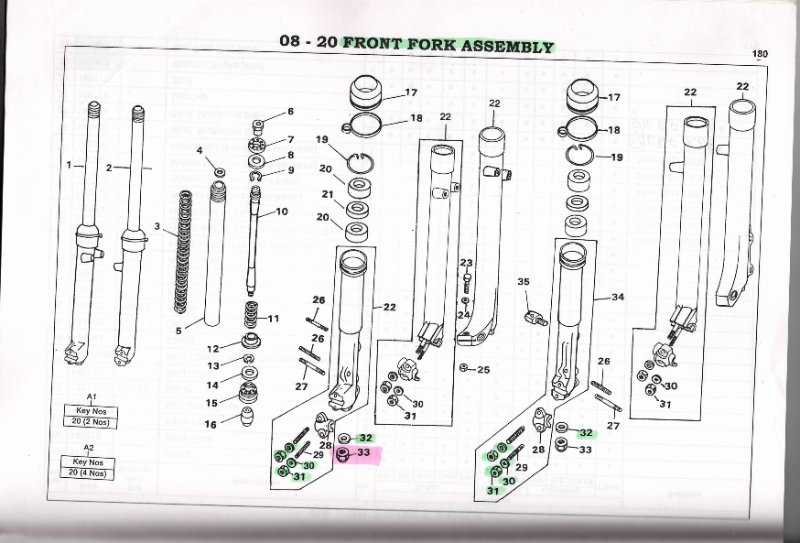

voici d'où viennent les écrous (pièce n° 33)
évidemment, j'en avais en rab, j'ai pas enlevé ceux de la fourche ;)
part catalogue.jpeg (81.02 Kio) Vu 992 fois

Ah ah ah. J' ai également inséré f' initiative des entretoises de manière identique pour combattre cet affaissement insidieux. Je me demandais si j'étais le seul dans ce cas. Manifestement non.
La Rouge a fière allure, bien campée sur sa béquille centrale.
