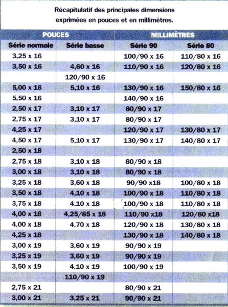

Sur ma bullet j'ai un heidenau k34 à l'arrière en 3.50x18 je verrai au contrôle technique si cela passe (110/80/18 d'origine) .
je voulais mettre le même à l'avant en 3.25x19 .
Messages : 2920
Re: Pneus Savon roadrider
Messagepar Ex-Gromono » 08 avr. 2025, 17:29
Oui :
correspondance taille pneus.jpg (89.99 Kio) Vu 1425 fois

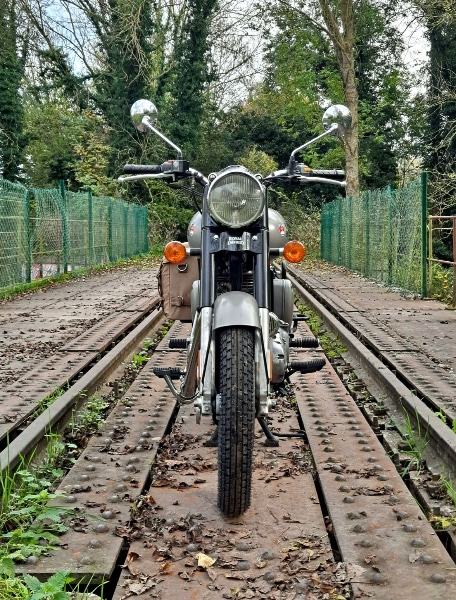

Le Heidenau K34 semble être un bon pneu et il accroche bien (sur route sèche du moins, je ne l’ai pas encore testé sur route mouillée) et même dans des petits chemins il s’en sort bien (mieux que le Avon RoadRider MKII que j’avais avant)
Et je trouve le style assez sympa en plus d’un prix abordable
Voilà de face ce que ça donne (sur ma Classic 500):
(J’ai un K34 à l’avant et à l’arrière aussi)

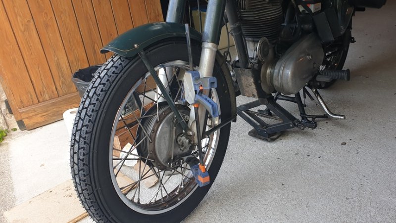

Bon, dans l'impossibilité d'acquérir un pneu ligné Avon, je me suis rabattu sur un Metzeler tel que l'arrière changé récemment, mais en 3.25-19.
Ce pneu est compatible avec une chambre à air et peu se monter à l'avant.
Après montage ça m'a fait tout drôle d'avoir cette sculpture, mais à l'usage (70 km d'essai dans la montagne limousine) il semble parfait :)

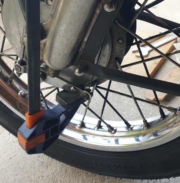

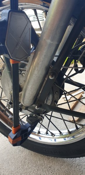

Je profite de ce sujet pour y mettre une petite astuce que je pratique depuis des années: Pour démonter et remonter facilement le câble du frein double cames sans avoir à toucher au réglage, j'utilise un serre-joint à pas cher pour contraindre le levier au niveau du tambour et le remonter jusqu'à pouvoir extraire la boule du câble. Même manœuvre au remontage en 2 minutes :)
Évidemment, pour savourer cette astuce et ce gain de temps il faut avoir le grand plaisir d'avoir une roue avant équipée d'un magnifique frein à tambour double came, et pas un ersatz à disque :mrgreen: :polom: :old:
1-En attente de la roue avant.jpg (102.51 Kio) Vu 1179 fois
2-La roue est en place et il faut rebrancher le câble de frein.jpg (105.72 Kio) Vu 1179 fois
3-Zoom sur le positionnement du serre-joint.jpg (66.58 Kio) Vu 1179 fois
4-Petite astuce pour démonter et remonter facilement le câble.jpg (82.06 Kio) Vu 1179 fois

Merci pour l’astuce, J’ai toujours détendu le câble pour cette opération
Ça fait gagner quelques tours de clé
