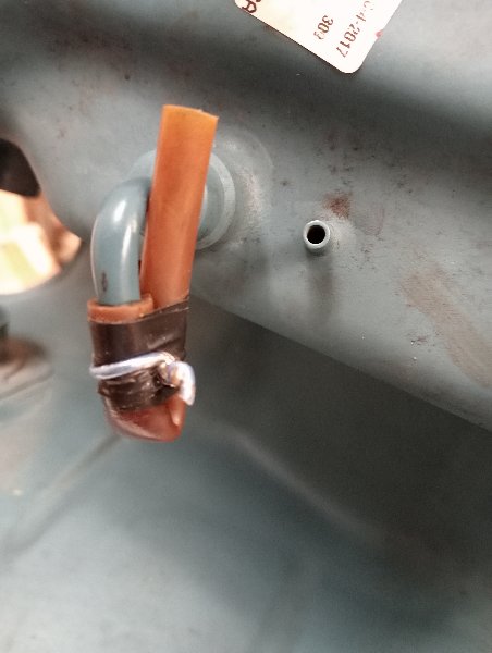

Enlever les deux durites sous le côté gauche. L’une va au canister, l’autre se perd vers la roue arrière pour évacuer les surplus de je ne sais quoi. Boucher provisoirement le tuyau coudé. Il va fuir. C’est pour ça que vous êtes là. :vé:
Enlever le bouchon et vider le réservoir. C’est une activité sympa. C’est lourd, on est cassé en deux et on en met partout. Un entonnoir bien large facilite l’opération, mais c’est assez aléatoire. C’est à ce moment que les put… envahissent l’atelier.
En mettant le réservoir sur le côté, boucher définitivement le tuyau coudé. J’ai utilisé un morceau de durite souple.

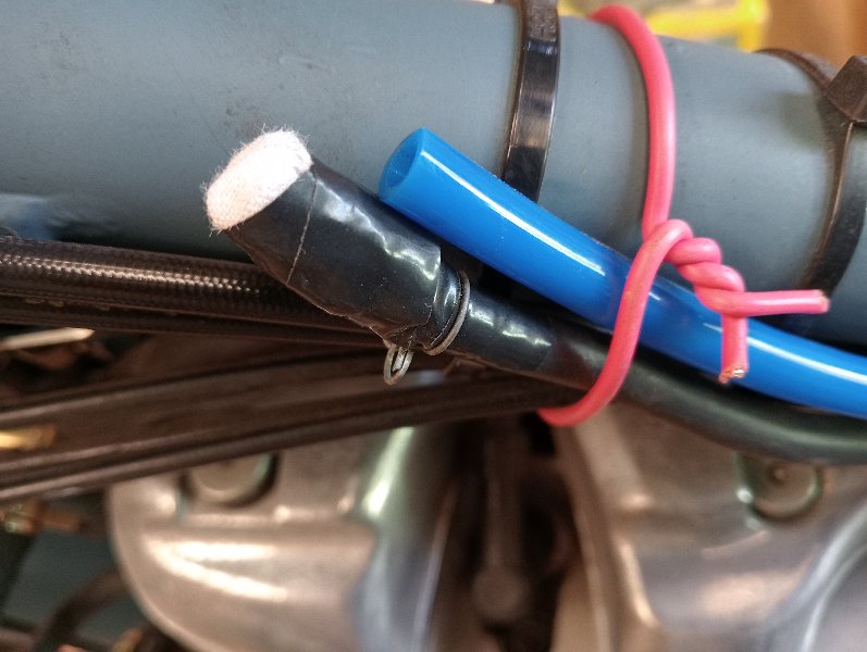

Mettre hors poussière la durite qui va au canister. J’ai utilisé un morceau de chiffon épais. Passage d’air possible qui n’a pas posé de problème.
deux tuyaux.jpeg (71.75 Kio) Vu 2415 fois
Le fixer le long du cadre pour qu’il ne pendouille pas.

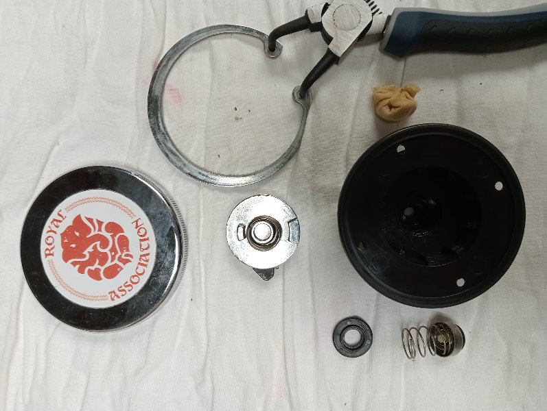

Mettre le réservoir à l’air libre. Démonter le bouchon et remplacer le claper en plastique blanc et son ressort par un tissu coton.
eclate bouchon.jpeg (89.05 Kio) Vu 2415 fois
Attention après avoir fait le plein. Le bout de chiffon fait éponge si vous êtes sur la béquille latérale et l’essence coule le long du réservoir. Remiser le claper et son ressort. Ils resserviront bien un jour.
