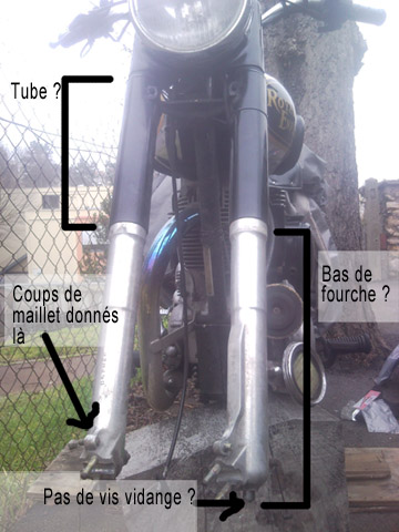

Resalut, fourche, la suite : malheureusement totalement infructueuse. J'ai passé 20 minutes à taper sur le bas de la fourche (la partie métal), après avoir démonté le garde boue : bouge pas d'un millimètre. J'ai dû mal comprendre de quelle partie parle t'on, car le bas de la fourche (enfin celui que je crois être le bas de fourche) m'a l'air totalement solidaire avec le pas de vis du bouchon de vidange, je vois pas comment ils peuvent se séparer...
J'ai donc fait une photo commentée pour essayer d'y voir plus clair.

Le truc que je ne comprends pas (l'un des trucs en tout cas), c'est que le pas de vis est totalement solidaire avec le bas de fourche (cf les noms que je leur donne sur la photo), pas totalement je veux dire que même avec une pince, impossible de faire tourner l'un sans faire tourner l'autre... Alors quand je le tapote, il s'en tamponne (avec un air goguenard qui plus est)...

Merci rudy, j'avais déjà vu ses photos sur le forum. Mais je ne comprends toujours pas comment ce fait-ce (attention, pas de grivoiseries messieurs) que le pas de vis de la vidange, qui est le bout du tube, est totalement et indéfectiblement solidaire avec mon bas de fourche...

Sur votre photo (en haut du post), vous indiquez avec une flèche --> bouchon de vidange.. en fait, ce qui dépasse (avec filet) rentre dans le bas de fourche (correspond au bout de la pièce à côté du ressort sur mes photos :wink: ) lors qu'on descend ce bas de fourche.
Attention car cela passe très difficilement (étanchéité oblige).

Je confirme le "très difficilement", puisqu'en tenant le filetage du tube avec une pince, impossible de faire tourner le bas de fourche, comme s'ils étaient soudés !

non non... le bas de fourche (fourreau) doit déscendre et l'embout en bas (avec filet) rentre...

C'est bien ce que au final j'avais compris, malheureusement dans la pratique c'est pas du tout ça, c'est totalement solidaire à droite comme à gauche :larme:

Tu revisses tes bouchons de vidange/maintien à moitié pour ne pas abîmer le pas et tu tapes avec un maillet comme un sourd: ça doit rentrer.
Tu dévisses tes bouchons, et tu continues à taper doucement, éventuellement tu prends de quoi chasser, le fourreau finira par tomber.

Voilà !....C'est coincé, collé, sulfaté (peut-être) !
Comme le dit Pryt, remonte tes écrous et d'un coup sec ça doit le faire !
