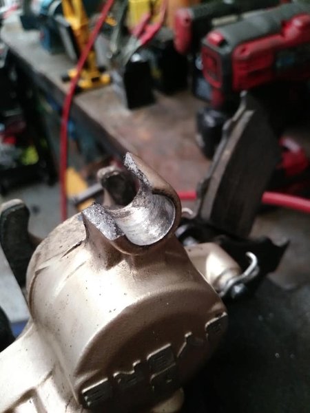

Mésaventure arrivée au propriétaire anglais d'une Himalayan.
Visiblement, l'ancrage de l'étrier de frein arrière présente quelques faiblesses...
Fragilité étrier de frein arrière sur Himalayan

L'épaisseur de l'alu ne m'impressionne pas.
Faute de conception ou faute de production?

Quelles ont été les conséquences de cette rupture ?
Chute ?
Y at il eu des dégâts collatéraux ? (roue arrière, bras oscillant)
Chute ?

Trop serré le biniou par l'apprenti, le chef avais dis serre tous les boulons...

Le type victime de cette avarie s'en est sorti sans dommage, heureusement.
Cette casse est, semble t'il, exceptionnelle. Reste que la fixation de l'étrier semble bien maigre.

Re: Fragilité étrier de frein arrière sur Himalayan
On peut difficilement soupçonner une faiblesse de conception pour des produits fabriqués sous licence Brembo.
La réalisation , c'est autre chose.
Quoique je me souviens avoir vu un P08 de Guzzi casser net alors que le copain ne faisait que déplacer sa moto en la poussant...
Perte (ou casse) d'une des deux vis de maintient de l'étrier qui du coup tourne autour de la deuxième attache qui casse sous la contrainte ?
