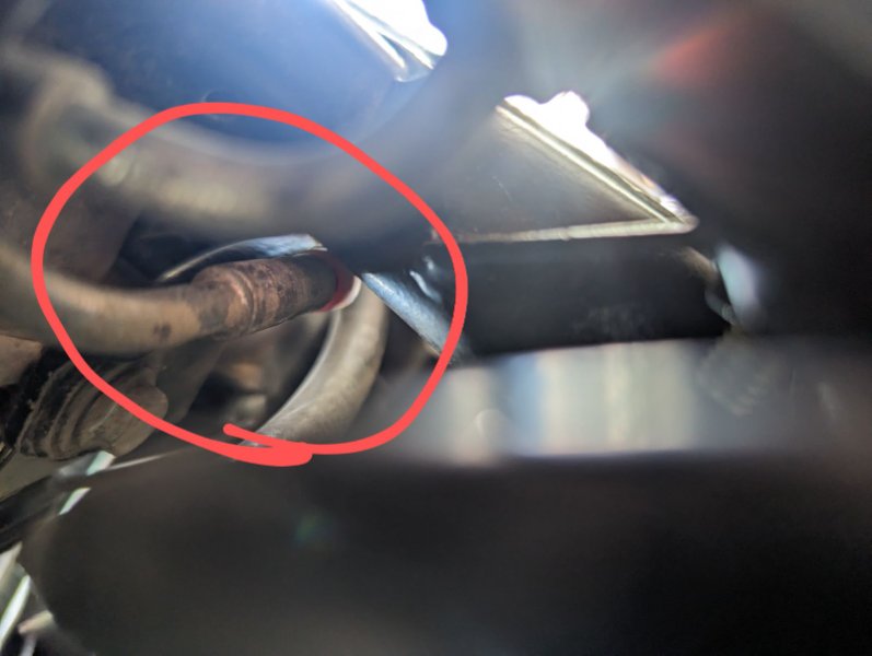

bonjour,
quelqu'un aurait il déjà changer son flexible de frein avant sur une himalayan? Ma durite qui va de l'étrier avant à la centrale ABS est perçée... on est obligé d'acheter l'ensemble flexible/raccords d'origine qui coute quand même 170 euros chez RE? ou est ce qu'il est possible de monter de l'adaptable? je ne vois pas comment faire avec le raccord et la partie rigide sur l'abs... Merci de vos retours

Odile a écrit :bonjour,...je ne vois pas comment faire avec le raccord et la partie rigide sur l'abs...
d'après ta photo, ce tube se démonte.

Jackymoto a écrit :Oui, normalement tu as le flexible qui est fixé avec un écrou sur le tuyau en acier. Attention, il faut souvent une clef à tuyauter
(une clef à œil avec une fente pour passer le tuyau rigide) car ça peut être assez serré.

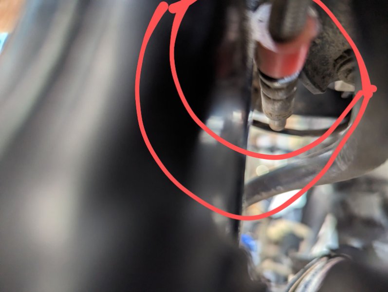

C est ce que je pensais aussi mais mon flexible à l air serti... Je n'ai pas l'impression qu'il y ait un boulon entre le flexible et la durite dure...
