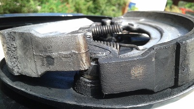

Au moins trois ont eu le problème...dont une des miennes: roue arrière bloquée une machoire de frein cassè.
J' ai tout redressé et mis une came dernier modèle.En France l'importateur n'a jamais rien fait.
Ce n'est pas l'utilisation brutale du frein qui provoque ça, mais simplement que le frein se bloque dés que tu touches à peine la pédale.

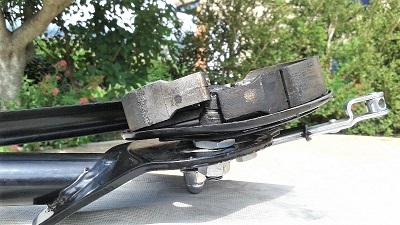

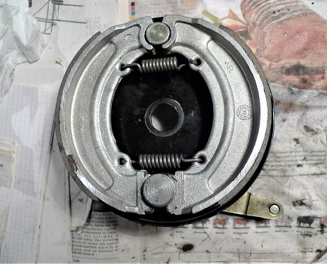

Effectivement, il y a eu plusieurs cas de blocage du tambour arrière sur les vieilles fonte.
Je connais celui de Lord Dom (que je mets en photos), celui de Marco, mais aussi je crois bien Jacky y a eu droit.
La cause en est toujours la même: au delà d'une certaine usure des garnitures, la came d'écartement des mâchoires doit pivoter davantage pour obtenir un bon freinage. Mais au delà d'un certain angle de rotation, la came vient à se bloquer entre les talons des mâchoires et là c'est le blocage direct de la roue arrière avec arrachements le la flasque et torsion du bras oscillant.
Lord Dom avait décrit ce phénomène après en avoir été victime.

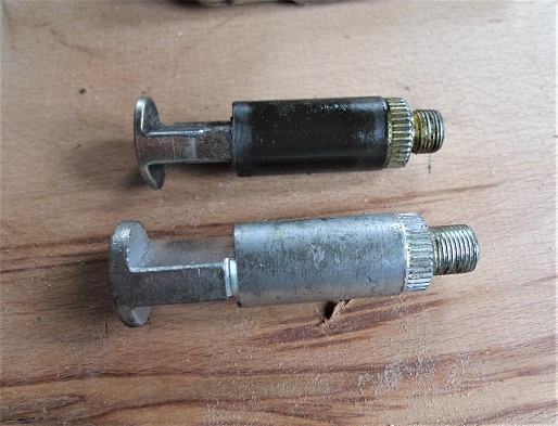

Afin de prévenir ce pb sur ma fonte, j'ai contacté Hitch' qui m'a appris que suite à plusieurs cas qui leur avait été signalés, il avait mis au point un axe dimensionné plus gros et qui est censé ne pas pouvoir se bloquer.
J'en ai Cdé un il y a bien 3 ans que j'ai adapté sans difficulté sur mon tambour.
Je vous mets en photo ce nouvel axe en comparaison avec celui d'origine.
C'est une problème sérieux qui peut se révéler dramatique :old:

J'ai eu aussi, je me souviens plus très bien mais je crois qu'il faut monter une came sans l'epaulement, ça m'avait été conseillé par Jacky à l'époque mais ça fait un bail.
