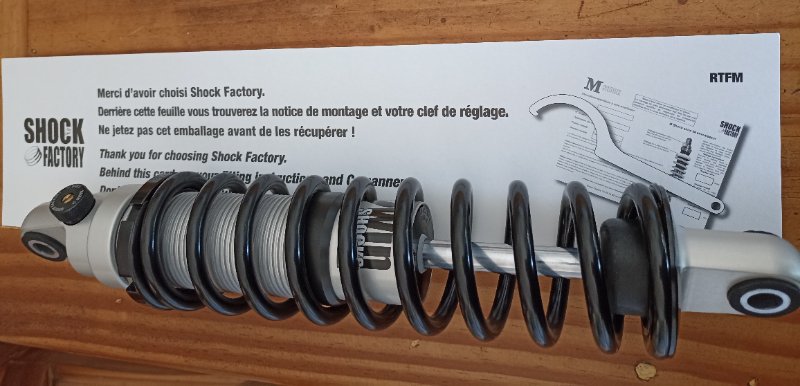

Je viens ici répondre à ma question...
Alors oui les amortisseurs de chez Shock Factory sont compatibles avec la Bullet STANDARD 500 EFI année 2019.
Les ressorts passent à ~ 8 mm du cadre, donc... roule ma poule.
Sans le souci rencontré avec les EMC de Claude, qui pour eux (du fait d'un diamètre bien plus grand) ont nécessité la confection "d' écarteurs".
La marche à suivre n'est pas bien compliqué...
a. Mettre la moto sur la béquille centrale.
b. Ôter la selle.
c. Débrancher le bornier des feux/clignotants arrières, afin de mieux faire bouger le G-B (garde-boue) par la suite.
d. Dévisser les 2 boulons du G-B sur sa partie avant.
e. Dévisser les 2 boulons du G-B sur sa partie arrière.
f. Dévisser la fixation haute (d'un seul amortisseur). Puis faire sortir le loooong boulon. Il sort vers l'intérieur et touche le G-B. D'où la nécessité de faire basculer ou "écraser" le G-B pour forcer ce boulon à sortir de son logement.
g. Dévisser le boulon en fixation basse (l'écrou est soudé sur le protège-chaîne si amorto côté droit).
h. Monter le nouvel amorto et passer au second qui ne demandera guère plus de difficulté sinon d'attraper l'écrou en fixation basse qui est caché derrière une tuyauterie.
N'oubliez pas de reconnecter le bornier des feux arrières.
Mon conseil... Remontez les 2 boulons des fixations hautes en les inversant, càd les faire rentrer par l'extérieur de la moto.
Cela vous évitera de démonter le G-B la prochaine fois que vous voudrez par exemple monter un porte-paquet comme dans mon cas.
Voili voilou,
La daurade périgourdine.

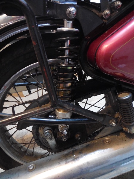

J’ai des EMC sur une Classic de 2015, je les ai montés sans difficulté et sans aucune modification
Messages : 7339
Re: Shock Factory compatible 100% Bullet STANDARD
Messagepar claude et flo condrieu » 29 août 2024, 20:40
Fais nous voir STP une photo du modèle de EMC ?
Phil76
Messages : 157
Enregistré le : 22 déc. 2016, 20:13
Prénom : philippe
Localisation : quevreville la P.
Messagepar Phil76 » 29 août 2024, 21:33
sur une classic 2015
amortisseur 2.JPG (103.4 Kio) Vu 1316 fois
Messages : 7339
Messagepar claude et flo condrieu » 30 août 2024, 10:02
Ok, merci.
Ce sont ceux de la nouvelle génération, à emulsions comme les SF.
Les miens font 77 mm de diamètre au niveau du ressort...et sont à circulation d'huile,
avec une tige de 14 mm de diamètre.
Le corps fait 52 mm de diamètre...
Et pour ceux là, il faut modifier le point d'encrage supérieur...
Même marque mais pas le même modèle.
Merci à toi pour la photo !
