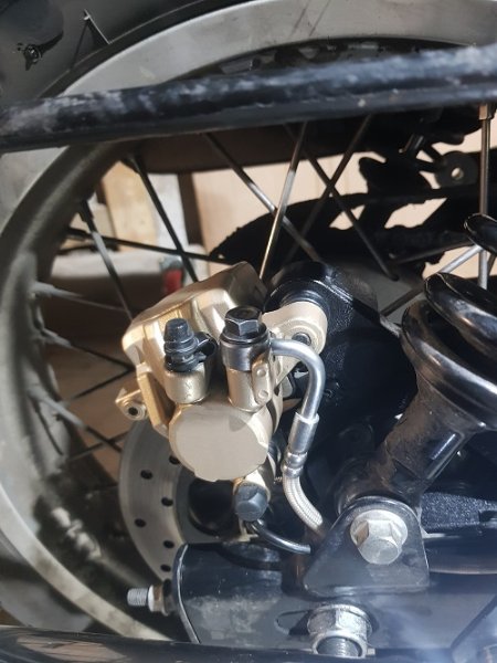

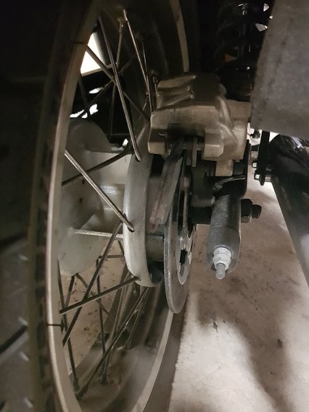

bonjour. il y a 2 jours je rentre du cap d’Agde :dad: :fesse: , je rentre dans mon garage et en reculant pour la garer... un crac sec venant de ma roue arrière. je regarde le frein ar et je trouve une plaquette qui pend derrière le disque
oups !!!! quelqu'un a déjà eu une plaquette qui sort de son logement. les 2 axes de l'étrier tordu et la plaquette est sortie . a suivre :boire:

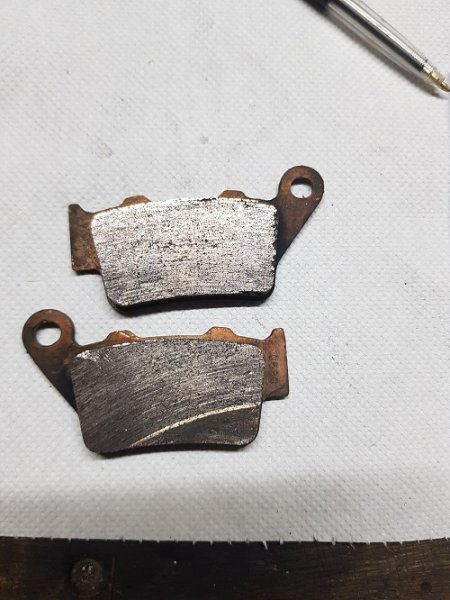

étrier changé par RE sous rappel de garantie l'année dernière et pneus changer il y a quelque mois. cela doit faire un moment que je freine comme cela. je ne vois pas comment on pourrait mal les installer . photo de la plaquette, on voit bien la différence d’usure.

Plaquette mal montée...la trace du contact avec le disque qui ne correspond pas à la piste de freinage en est la preuve!

Voui, ta plaquette était à 45° dans l'étrier. La goupille a été enfoncé
mais c'est elle seule qui tenait la plaquette au lieu de simplement servir à la maintenir DANS l'étrier.

plaquette mal mise en place dans son logement sur l'avant, elle est sortie et est restée bloquée un moment par le moyeu, un recul de trop et crac ( sur 2m ) . je contrôlerai lorsque j'aurai l'autre étrier et support . étrier + support + plaquettes et le mal sera oublié. bonne soirée

Messagepar reman » 08 nov. 2024, 15:36
bonjour. frein remonter avec étrier, plaquettes et support... 50 € livré en 2 jours . impec . la seul différence, les nouvelles plaquettes on une tôle anti vibratoire que je n'avais pas sur la mienne !!!!! bizarre . demain essais

Messagepar reman » 08 nov. 2024, 22:42
c'est sûr, je suppose que l'absence des plaquettes anti vibratoire on rapproché la plaquette de gauche trop près du bord de l’étrier et est sortie de son logement . dans le sens normal, rien a craindre , en arrière elle a dû bouger et crac ... sur les axes. je vais les regarder pendant un moment. 50 € pour un étrier complet presque neuf, j'en reste là . le titre vient de la notice HD , écrit sur toutes les pages. j'ai 55 ans de permis moto, j'en ai vu d'autre . a d'autre aventure . bonne route en R.E
