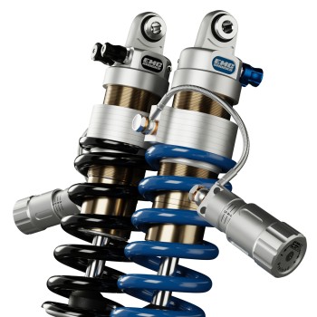

Pour le prix du YSS tu as du EMC fabriqué à Villeurbanne:
https://emc-suspensions.fr/fr/ts-bravo- ... sseur_seul
Plus simple chez EMC:
https://emc-suspensions.fr/fr/240-rx-19 ... sseur_seul
Sans réglage hydraulique, mais 380 au lieu de 550.

Si tu veux une bonne réaction sur tous les chocs, il te faut prendre un amortisseur avec 2 voies de réglages.
Une molette pour la compression et une molette pour la détente.
Un seul réglage d'hydraulique effectue un compromis entre la compression et la détente,
et ce n'est pas le meilleur.
Même chez EMC, prend un deux voies.
Et en jouant sur la précontrainte du ressort tu arriveras à quelque chose de bien.
Mais c'est plus cher, et encore plus si tu prends le réglage de la précontraint par molette.
Mais l'accessibilité à ce réglage sera parfaite.
C'est 660 E, sans l'option réglage du ressort, il me semble...

claude et flo condrieu a écrit :Si tu veux une bonne réaction sur tous les chocs, il te faut prendre un amortisseur avec 2 voies de réglages.
:non: :non:
C'est pas une pour la compression et une pour la détente, mais une pour haute vitesse et une pour basse vitesse. Vitesse de mouvement du piston de l'amortisseur, pas celle de la moto.
Voici d'ailleurs ce qu'en dit EMC:
Il s'agit d'un amortisseur étudié pour optimiser le confort et la tenue de route.
Sur ce modèle, les deux molettes servent à régler un rapport de détente et de compression synchronisé, mais en distinguant les grandes amplitudes et les petites amplitudes de fonctionnement de l'amortisseur.
Cela permet donc de régler indépendamment le confort et la stabilité sans faire de compromis.
