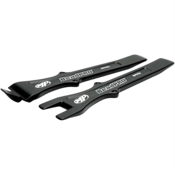

Et pour ne pas vous faire chier sur la route pour décoller des tubeless, il vous suffit de vous procurer ce genre de démonte-pneus.
Imbriqués l'un dans l'autre, ils permettent de faire levier et de décoller le pneu.
Ça marche impecc'.
Indispensables dans une sacoche.
