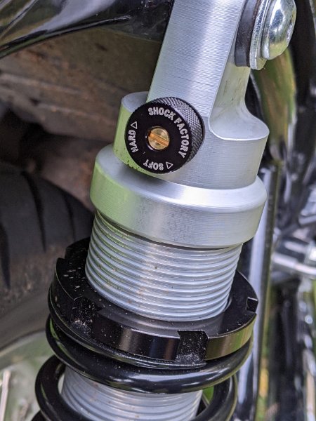

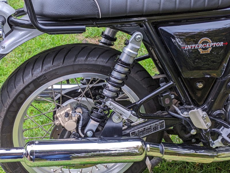

Un reportage du Repaire des Motards chez Shock Factory:
Modifié en dernier par justeAlex le 30 juin 2025, 14:38, modifié 1 fois.
