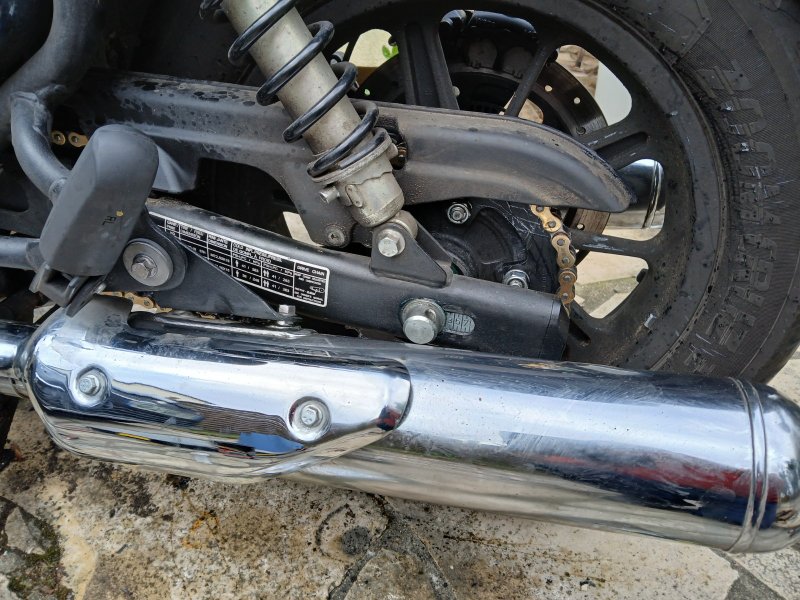

Chaîne changée ce matin

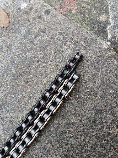

Comparons l'ancienne chaîne et la nouvelle (108 maillons chacune) :
Alignons les premiers maillons:

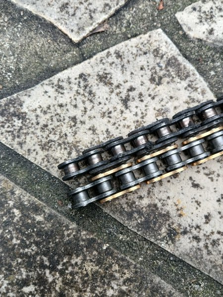

Et regardons à l'autre bout :
en seulement 10 000 km

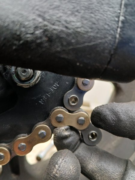

Roue reglée au minimum (7eme repere sur
pour vérifier un truc :
Finalement, j'enlève une paire de maillons. Et la chaîne était légèrement hors tolérance trop lâche. Repère de tension : sur 8 crans (le minimum), je suis sur le 6eme
Et voilà :

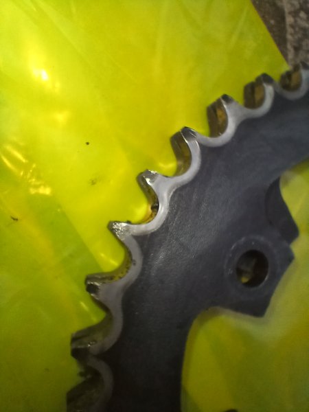

Le PSB est usé (le haut de la denture est tordu), la chaîne très usée, mais la couronne peut être réutilisée :
