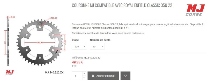

La chaîne de ma Super Meteor est en limite de réglage et le pignon de sortie de boîte ainsi que la couronne sont très usées...
Cependant, il y a un hic. La SIMA est en rupture de stock de couronnes et de PSB. Comme j'ai besoin de ma moto pour aller au boulot, je ne vais pas attendre très longtemps, et je suis tombé sur ce site :
MJCorse.com
Pour le pignon en acier, c'est nickel, je viens de mesurer sur la moto (15 dents et diamètre identique).
Tout comme la couronne (40 dents) qui va aussi sur les 350 classic récentes.
Pour la couronne, c'est en duralumin-ergal... Est ce suffisant pour la puissance de la moto ?
MJCorse.com

La couronne va probablement s'user plus vite qu'une en acier. Non pas à cause de la puissance mais parce que la matière est moins dure. Plus légère aussi mais bon, on s'en fout.

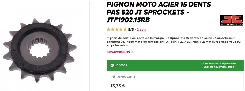

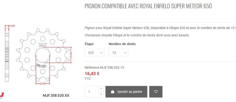

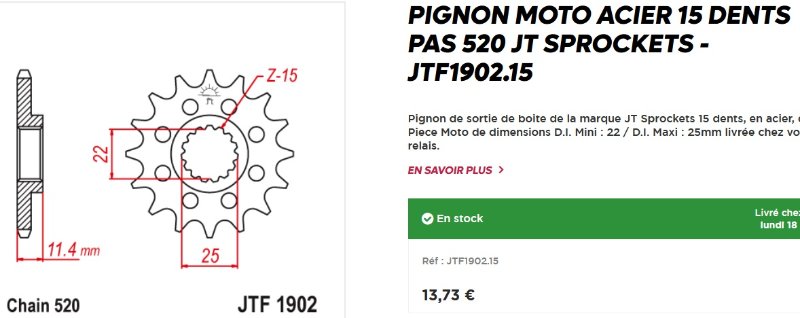

le pignon de sortie de boîte est en acier que ce soit en origine ou en adaptable. Le PSB de la Super météor 650 est compatible avec d'autres motos au nombre de dents près.

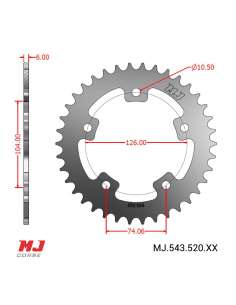

Sur ce site (MJ Corse) j'ai trouvé ça (après avoir choisi le modèle Super Meteor 650) :
la couronne est en alu (duralumin-ergal). je ne suis pas à quelques dizaines de grammes près avec mon enclume de 230 kg.

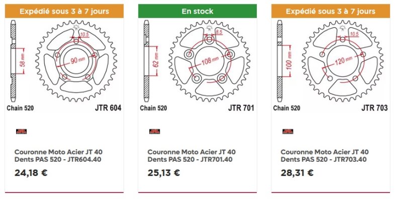

Dans les "adaptables", j'ai trouvé ça, en acier :
sur le site BST.com, une couronne en acier
quand je dis adaptable, il faut percer au bon entraxe puis passer la couronne au tour pour aléser au bon diamètre intérieur
et deux PSB identiques à celui de MJ dont un avec un amortisseur caoutchouc (j'avais ça sur l'interceptor, mais pas sur la super météor)
quand je dis adaptable, il faut percer les six trous au bon entraxe puis passer la couronne au tour afin de mettre le diamètre intérieur à la bonne dimension
avec une chaine à joint DID, j'en ai pour 98€ port gratuit... et une petite demi heure dans l'atelier pour adapter la couronne
Ma question est : le poids de la couronne n'est pas un critère important. quelle est la matière la plus solide et la mieux adaptée pour la couronne : l'acier ou le duralumin ? le duralumin est un alu plus resistant que l'alu simple me semble-t-il, mais la couronne est deux fois plus chère qu'en acier
d'après wikipédia, le duralumin c'est de l'AU4G et l'Ergal du 7075...

Jide38 a écrit :La couronne va probablement s'user plus vite qu'une en acier. Non pas à cause de la puissance mais parce que la matière est moins dure. Plus légère aussi mais bon, on s'en fout.
Tu devrais trouver sur n'importe quel site d'accessoires moto des kits chaine adaptés à ta moto.
pour le pignon de sortie de boite, aucun soucis. Par contre pour la couronne, l'entraxe de 143 mm n'est pas standard

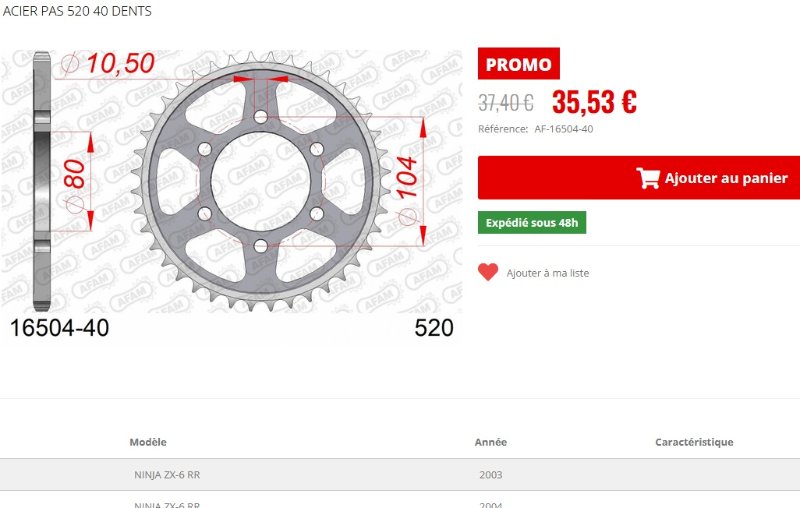

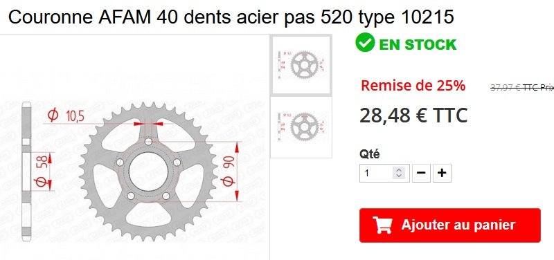

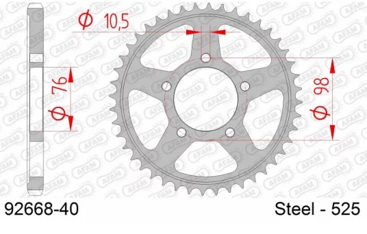

après une recherche plus approfondie et après avoir vérifié sur la moto :
- MJ Corse s'emmêle les pinceaux avec les couronnes de 350 et de super meteor. Sur la SM 650, l'entraxe fait 126 mm de diamètre, il n'y a que 5 vis. Pas envie de recevoir la mauvaise référence et de devoir la retourner au vendeur.
voici les dimensions réelles de la couronne de la Super meteor :
Donc je recommence les recherches sur des couronnes à 5 vis. Je ne trouve plus que 3 couronnes...
Le problème : interférences avec les nouveaux trous avec un entraxe à 126 mm de diamètre ou risque de ne pas avoir assez de matière en perçant sur le diamètre d'entraxe 126 mm dans les branches d'une des couronnes (la première en partant de la gauche).
Finalement chez AFAM, la couronne de 125 Gilera en acier trempé peut convenir (pas d'interférence avec les trous à percer et suffisamment de matière dans les cinq branches de la couronne) avec hélas un peu de frais de port (7€)
Du côté des couronnes industrielles, il n'y a pas de référence en pas 520 (5/8 * 1/4). Seulement en 5/8*3/8. ça oblige à diminuer l'épaisseur de 3 mm au niveau des dents (pas très grave). Par contre le prix, c'est 26 €, avec 10 € de frais de port, et la couronne est en acier doux non trempé (ça risque de s'user plus vite)...
Sur les sites indiens (via ebay), il faut attendre plus d'un mois pour un prix à peine inférieur. Je n'ai pas réussi à trouver de sites de vente indiens directs sans passer par Ebay
Il ne me reste plus qu'à vérifier si une couronne de 210 mm de diamètre rentre dans mon tour à métaux sans toucher le banc...

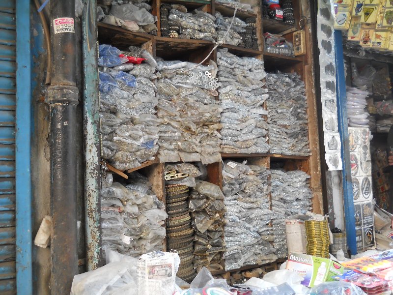

Ben oui, les frettes à usiner ce n'est pas très cher chez mon fournisseur
qui a pas mal de trucs en stock, et je ne paye pas le port car il en commande
une palette régulièrement. Je prend souvent celles à moyeux car je fais des pièces dedans.
C'est du super acier qui s'usine comme du beurre, contrairement à la tôle pleine de graillons.

Après une discussion sur les kits chaînes de super meteor avec Phil de Ballain qui trouve comme moi que sa chaîne s'use trop vite (10000 km) et suite à mes recherches, l'Interceptor a une chaîne en 525.... je n'ai eu qu'à regler sa tension une fois en deux ans.... et comme il me reste un psb d'interceptor, j'ai vérifié ce matin qu'il allait bien en lieu et place du PSB en pas 520 de la Super Meteor.
Maintenant, faut trouver une couronne en pas 525, 40 dents et 5 points de fixation
Topic author - Bullet 350
- Messages : 3574
- Prénom : Jean-Paul
- Localisation : Yvelines
Re: pignon et couronne adaptables
Bonjour à tous,
j'ai trouvé chez AFAM la couronne en 525 qui après un passage au tour et à la perceuse à colonne ira sur la Super Meteor :
