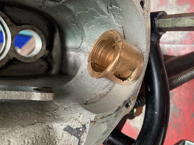

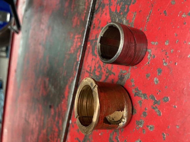

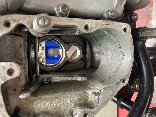

Bonjour , comme je vous l'ai dit dans mon post sur la présentation de la moto ce WE j'ai ouvert ma boite suite a un bruit suspect et une tache d'huile coté transmission primaire....
bien m'en a pris car la douille en bronze du carter en bout d'arbre de kick était complètement bouffer et trouer sur un coté ; après vérification des pièces et commande chez Hitchcock il me manque la bague en bout d'arbre de kick qui vient dans la douille du carter , rupture de stock ( voir photo )

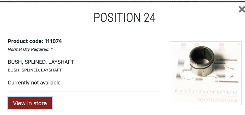

j'aurai 2 questions : quelqu'un sais ou je pourrai en trouver une ? ou en aurai une ?
Pour la douille de fond de carter il y a 2 types disponible, une en bronze et une en fonte , la quelle me conseillez vous ?
et enfin je suis preneur de tout conseilles pour le remontage ( quel type de graisse ... ect )
merci d'avance .

Pour ce qui est de la "douille", choisis celle en bronze.
Ensuite, profite du fait que les entrailles de la boite soient dehors et que toute cette graisse de merde impossible à vidanger soit enlevée, pour changer les roulements, les joints, et passer à la lubrification à l'huile !
C'est ce que j'ai fait sur mes Bullet " fonte" boite 4, depuis belle lurette.
Pas une fuite et bien meilleure lubrification de la boite.

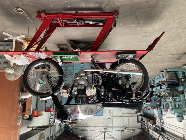

quel bel atelier !!

Sérieusement, ta bague bouffée c' est simplement qu'elle a tourné sans huile.
J'ai toujours laissé les bagues en fonte sur mes pétoires: la première a 85 000.
C'est ce que montait Terrot avec la même punition en cas d'absence de lubrifiant.
Il ne doit y avoir aucun contact entre la bague et l'axe, le film de lubrifiant sert à ça.
C'est la deuxième que je vois bouffé jusqu'au carter en 20 ans. Le premier proprio ne
devait pas être à son coup d'essai car la bague avait été déjà changé avec le résultat
que tu peux constater. Les Indiens m'ont confirmé que ces bagues duraient autant que la moto.
La possibilité de mettre de la graisse ou de l'huile est simplement fonction du jeu de l'arbre primmaire
dans la bague du pignon de sortie de boite. J'ai toujours eu de la bouillasse dans mes boites RE.
Par contre il faut vérifier qu'un évent soit percé(pas n'importe où), sur le couvercle de boite,
certaines en étaient démunies. C'est la seule façon de limiter les dégâts sur une boite qui a du jeu.
Idem les ponts d' Ural: bouillasse + évent, et ça ne fuit pas de partout et fonctionne durablement sans faire chier.

fab le motard a écrit :quel bel atelier !!
malheureusement c'est pas le mien.... mais heureusement j'y est accès ( atelier Kiéné 1931 )

Elle ne tourne pas dans la graisse, mais dans de l'huile trés épaisse qui doit couler comme du miel.
Cette boite a tourné à sec car elle devait fuir comme un panier, ce qui n'est pas grave si on fait le niveau.
