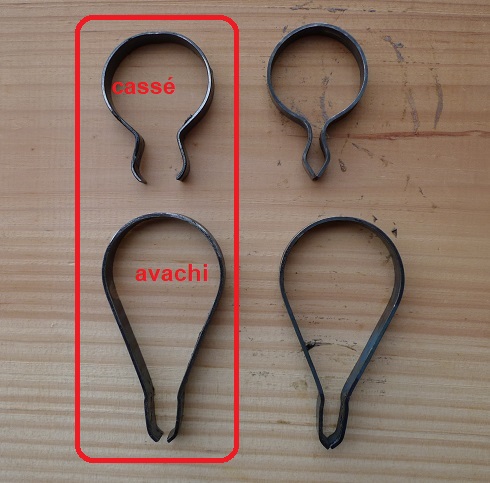

Alors tant que t'es dans la boîte de vitesses, vérifie aussi le mécanisme de sélection dont le point faible est (sont) les 2 ressorts "lyre" qui verrouillent la vitesse enclenchée. Ces ressorts sont sollicité constamment et finissent par rompre ou s'avachir.
Il vaut mieux en avoir en secours dans le coffre à outils.
J'ai dû remplacer les miens à 63400 km. :old:
Ressorts lyre.JPG (92.34 Kio) Vu 2004 fois

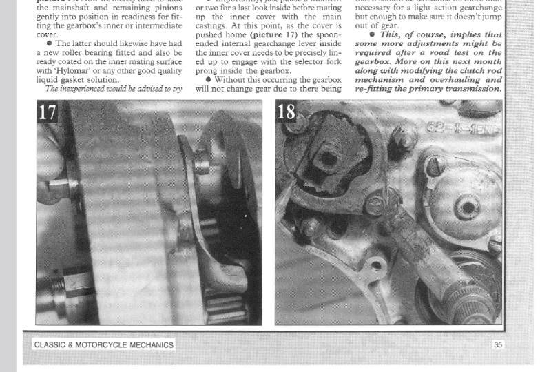

j'ai eu le même problème cette après midi , regarde la photo 18 , il faut que la platine avec les dents de loup de chaque cotés doives être orientées dans le bon sens , ton problème peut venir de ça ....
