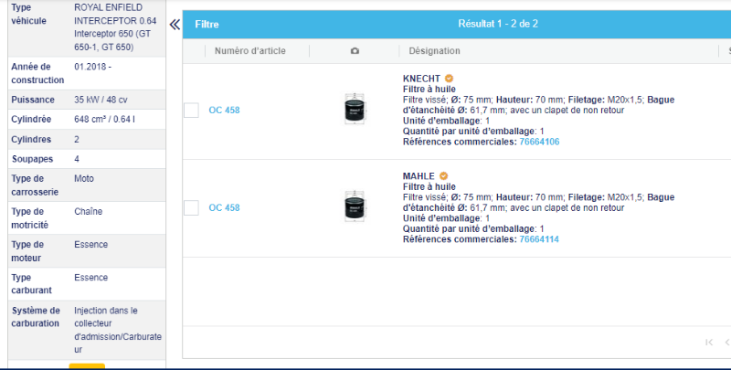

Voici des filtres à huile adaptable avec les mêmes cotes que l'origine (spécification)
filtre a huile 650 interceptor.PNG (100.89 Kio) Vu 1967 fois

6€90 chez oscar.
