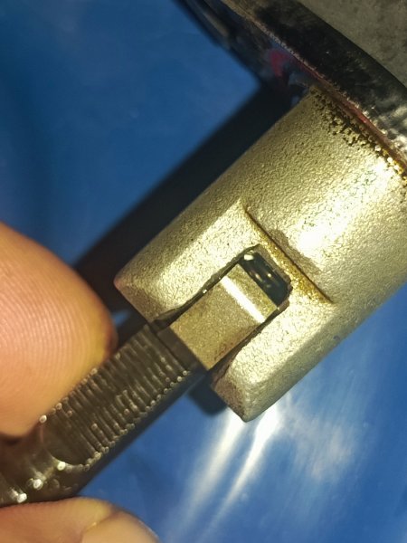

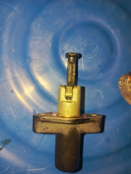

Je crois que le problème est connu, mais aujourd'hui, le tendeur de chaîne de distribution de mon Himalayan 411 de 2021, qui a tout juste 8000 kms a décidé de lâcher. La moto est pourtant très bien entretenue.
C'est en roulant en ville à 20 kilomètres heures sur un filet de gaz que c'est arrivé. Sans prévenir. Tout d'un coup, le moteur s'est mis à claquer très fort, je l'ai immédiatement arrêté, puis redémarré une fois une seconde à peine, mais vu le bruit j'ai décidé de ne plus le démarrer.
Un ami a poussé la moto jusqu'à la maison avec son pied et j'ai alors démonté le tendeur qui s'est avéré HS. Plus exactement, c'est le petit ressort du balancier de maintient du poussoir qui a cassé. Il n'est pas remplaçable.
J'attends la pièce neuve complète, et quand je l'aurais je contrôlerai le calage de la distribution et la compression. J'espère que ça n'a pas tordu une soupape. Il existe aussi des tendeurs manuels qui sont plus fiables, je crois sur je prendrai cela à l'avenir.
J'aime bien cette moto pour la philosophie de conduite disons, le fait qu'on la trouve pas chère d'occasion, le look, son côté trail, mais bon sang c'est une m*rde niveau fiabilité :polom: :polom:
Les photos (on peut voir le minuscule ressort sur une des deux) :
A+ :vé:

On dirait le même tendeur que sur la 500 classic, ce serait pas le ressort du clapet anti retour qui serait cassé ?
Re: Tendeur de chaîne de distribution Royal Enfield Himalayan 411 qui casse.
Messagepar Jackymoto » 22 juil. 2025, 20:59
Ben le ressort du cliquet.

Oui, c'est le ressort du cliquet qui a cassé.
Un si simple petit ressort........ Pour de grosses conséquences.

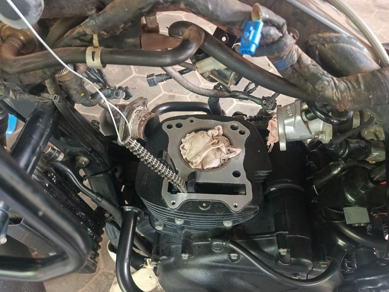

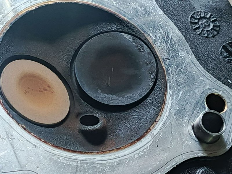

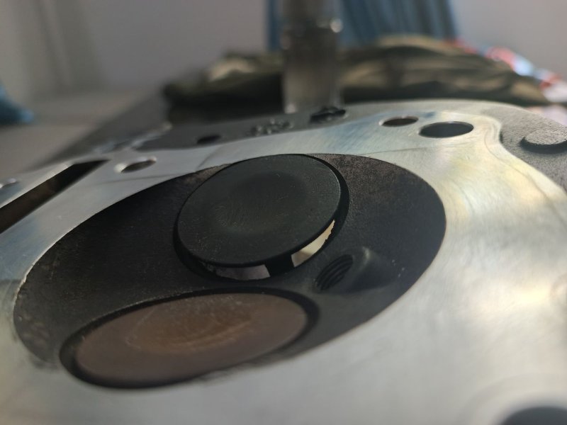

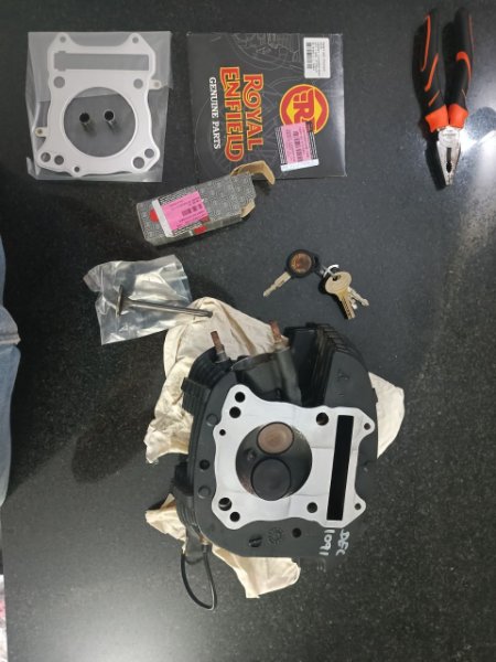

Après démontage, c'est bel et bien la soupape d'admission qui est tordue. On voit où le piston t'a tapé sur la soupape, il y a un léger dépot de calamine à cet endroit. Par chance, le piston n'est pas marqué.
soupape tordue.jpg (116.37 Kio) Vu 3245 fois
haut moteur vue.jpg (112.06 Kio) Vu 3245 fois
Le plus surprenant dans cette histoire c'est que la distribution n'a pas sauté d'une seule dent...
La moto est en fait plus pénible à démonter qu'une japonaise du même type.
la moto décapitée de sa culasse.jpg (138.24 Kio) Vu 3245 fois

Messagepar Antoine98 » 25 juil. 2025, 10:47
Oui, j'ai encore du mal à comprendre... Je ne pensais pas que la casse du tendeur pouvait engendrer cela.
La soupapes est tordu, ça c'est une certitude.
Les pièces sont arrivées ce matin à la concession je suis passé les récupérer et j'amènerai la culasse chez un spécialiste afin qu'il rode la soupape et blanchisse le plan de joint (j'ai fait une petite rayure dessus car je n'avais pas démonté le tube d'échappement :polom: ).
Au moins au ces pièces étaient disponibles à Phnom Penh et ont été livrées chez moi en moins de 24 heures. Ça c'est cool.
Normalement demain dans la journée elle tourne !
