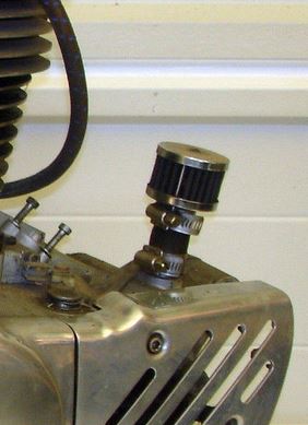

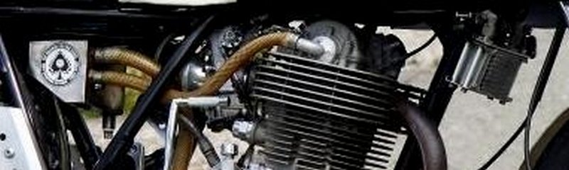

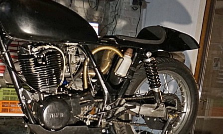

Bibi77 a écrit :Salut Plouf
Effectivement ca souffle fort et c est normal je sais bien
Taurim le tuyau bleu c est ma mise a l air du bloc que j ai rebranché à la boîte à air comme à l origine.
Question : le jeu ds le guide de soupage
Quand on secoue la soupape sans les ressorts, ca doit bouger tres légèrement ou pas du tout ?
Il est bien possible que ta mise à l'air du carter soit trop petite ou trop "freinée", c'est un problème souvent rencontré chez les préparateurs de XT/SR qui tournent sur circuit, il est important que l'air qui se trouve sous le piston puisse s'évacuer sans entraves ...
Certains font remonter un tuyau de grosse section le long du cadre jusqu'à la colonne de direction ce qui permet à l'air de s'échapper alors que l'huie refroidit sur les parois du tuyau et ensuite retourne vers le carter ... il est important de protéger la sortie du tuyau des entrées d'eau ... :chapo:
Exemples ...
Reniflard SR racing.jpg (41.84 Kio) Vu 4500 fois
Reniflard SR KN.jpg (26.14 Kio) Vu 4500 fois
Reniflard ET.jpg (51.55 Kio) Vu 4500 fois
