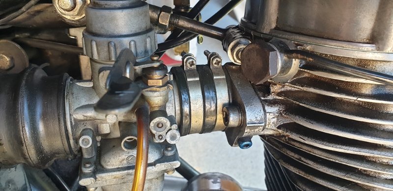

druid a écrit :Moi, ce que je remarque, c'est trois colliers Serflex sur la pipe d'admission ( pourquoi trois ? ) et pas un seul sur la durite qui maintient le carbu au boitier ( factice ) de filtre à air...
Ceci dit, ça n'a rien à voir avec la fuite.
Paul, lave ta moto. Va rouler. et on en recause...
Ben non, Claude, y'a bien que les 2 colliers prévus d'origine.
A ce propos, faut bien faire gaffe au sens de montage du manchon.
On pourrait le croire symétrique dans ses cannelures alors qu'il y a un léger décalage à bien respecter pour s'adapter correctement à la pipe d'admission.
Quant au traitement longue durée de ce manchon, j'avais fait un tuto y'a longtemps à ce sujet. Il suffit de bien le badigeonner avec de l'Araldite bi composants, ce qui le rend pratiquement inusable. :old:
Raccord manchon carbu.jpg (107.45 Kio) Vu 1399 fois
Quant à la culasse, j'ai pas pu mieux regarder et ne pourrai le faire qu'en fin de semaine. A suivre donc :sorry:
