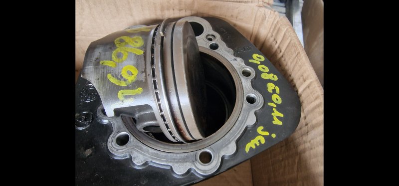

Bibi77
Topic author - Messages : 52
- Enregistré le : 01 sept. 2022, 21:54
- Modèle de votre autre moto : Xlh1200 r90 650sv cafe racer
- Prénom : Stéphane
- Localisation : 77
Re: 535 Gt fume beaucoup Help
J ai fait contrôlé mes 2 cylindre piston
L ancien qui est en photo a plus de jeu
Celui sur la moto moins
Les 2 sont dans les tolérances m a dit le rectifieur
Oui je pense que j ai trop serré la culasse
Mais au moins c est serré
