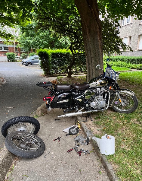

Pas trop bien placé tout court d’ailleurs, c’est le cas de le dire. Voici l’espace dont j’ai disposé pour remplacer la roue arrière (pneu neuf monté sur une roue en bon état pour faire vite et reprendre tranquillement les rayons cassés de l’ancienne plus tard) :
Sinon j’ai un espace plus adapté chez les beaux-parents mais pas de possibilité de suspendre la moto donc je crains de ne pas avoir assez de place pour percer et tarauder proprement dans le but de mettre un helicoil. Pas trop envie de coucher la moto sur le côté.
Les garages à côté de moi n’ont pas de place avant plusieurs semaines ou ne veulent pas "bricoler" (= ne pas remplacer le carter complet) donc je vais annuler mon voyage. Un distributeur du coin peut avoir un bouchon de réparation CLAS avec insert et mini-bouchon relativement vite mais je préfère le filet rapporté ou tout autre solution pérenne qui implique le moins de transformations.

Indienrad a écrit :.......Pas trop envie de coucher la moto sur le côté..
C'est pourtant comme ça que tu auras la position la plus confortable pour travailler.

JicéduVar a écrit :C'est pourtant comme ça que tu auras la position la plus confortable pour travailler.
Il y a-t-il un risque de l’abîmer en la posant au sol? J’aurais bien essayé de maintenir les pneus fixes au sol et d’attacher des sangles au guidon et au cadre pour l’incliner mais je ne suis pas équipé pour.

Messages : 6899
Re: Mon carter de vidange m’a offert des bagues dont je n’ose demander le prix
Messagepar JicéduVar » 22 mai 2025, 15:55
Chiffons, coussin, matelas, pneus, couverture épaisse, morceau de mousse etc., tu as l'embarras du choix en protections.

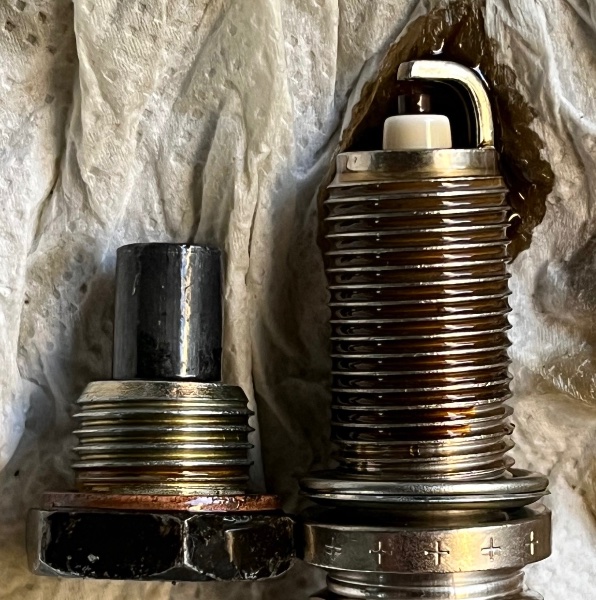

Messagepar Indienrad » 23 mai 2025, 07:01
Des nouvelles de ce matin :
Le filetage des bougies de la 107 de ma femme est le même que celui du bouchon de vidange (14 x 1.25). La bougie est plus longue que la vis, aimant compris. Au bout de quelques filets ça prend bien et ça avance jusqu’à aller en butée sans impression que ça touche quelque chose à l’intérieur. J’aimerais quand même essayer d’en trouver une plus courte.
Place aux photos :
Si ça tient, je pars faire mon voyage après avoir mis sur la bougie un peu de téflon à la hauteur des anciens taraudages abîmés.
J’aurais été plus serein avec la vis Hitchcoks mais elle reviendrait à plus de 50€ frais de port inclus pour l’avoir à temps et je n’ai pas trouvé d’équivalent en France.
