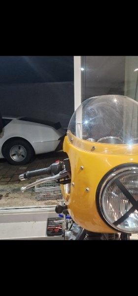

Celle ci c est pour taurim
Avec 1 arriere plan sympa

A 310 V6 Phase 1
