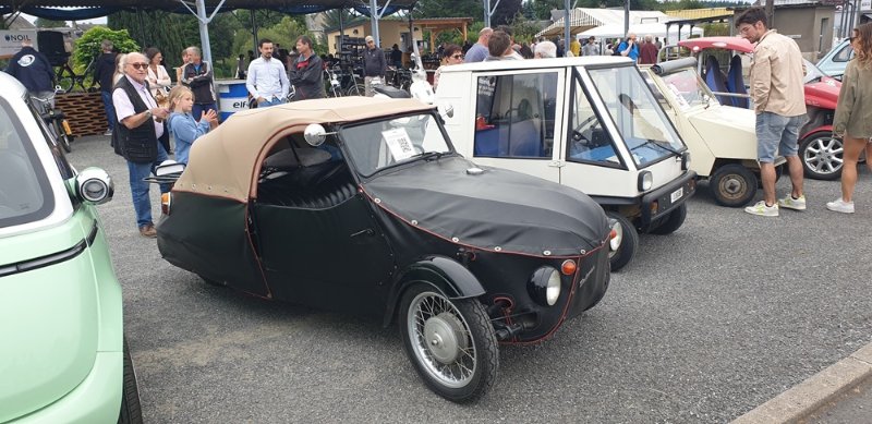

Ta solution me fait penser à la Velorex que j'ai vue récemment par chez moi.

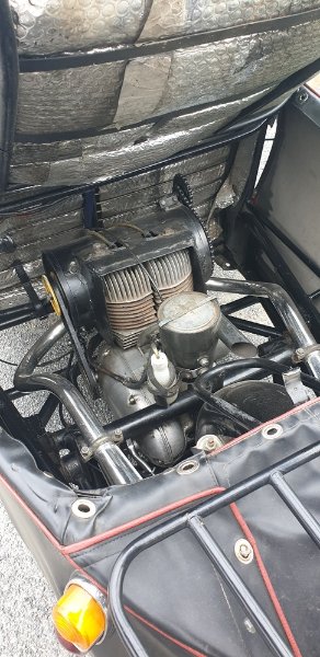

Le gars m'a expliqué que la marche arrière n'était pas commandée par la boîte de vitesse, mais par un inverseur de marche du moteur (c'est un 2T). Comme j'étais intrigué par la possibilité de faire varier l'avance à l'allumage permettant de faire tourner le moulin à l'envers, le gars m'a dit qu'il y avait 2 circuits d'allumage calés différemment :blink:
J'avais jamais entendu parler de cette combine qui simplifie la boîte de vitesse avec cette option en 1ière moteur tournant à l'envers :old:

Paul, est-ce que ça veut dire qu'il faut faire caler le moteur avant de passer la marche arrière ? Et pareil pour repasser en marche avant ?
Messages : 5581
Re: Difficulté de démontage de la bougie
Messagepar Jano » 17 juil. 2025, 14:21
Pareil, je comprends ça aussi.
Si le moteur doit tourner "à l'envers" à un moment il va falloir qu'il s'arrête.

Sur une Velorex ou une Messershmit il y a deux jeux de rupteurs, un pour la marche avant, un autre pour la marche arrière.
Su le Messershmit, on tournait la clef de contact à l'envers et le démarreur tournait dans l'autre sens, en
utilisant le bon rupteur pour l'allumage. en marine, c'était l’intérêt des diesel deux temps, on inversait la pompe à injection et on
démarrait le moteur (à l' air comprimé) dans l'autre sens. Le dernier moteur que j'ai vu commaque, c'était le Bolinder du Yavari sur le lac Titicaca.
Un piston à déflecteur.
