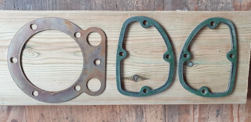

Je continue d'essayer de remonter proprement ma culasse, mais franchement je faisais ce type de bricolage autrement plus facilement avec 10 ans de moins
Je cherche à améliorer l'étanchéité du joint de culasse et ceux des caches-culbus.
Y-a-t-il une pâte que vous pourriez me conseiller?
Mon mécano m'a refilé un vieux tube de Bardahl silicone noir pour que je teste
Je me dis qu'il y a peut-être un risque à ne plus savoir décoller lors du prochain démontage...
