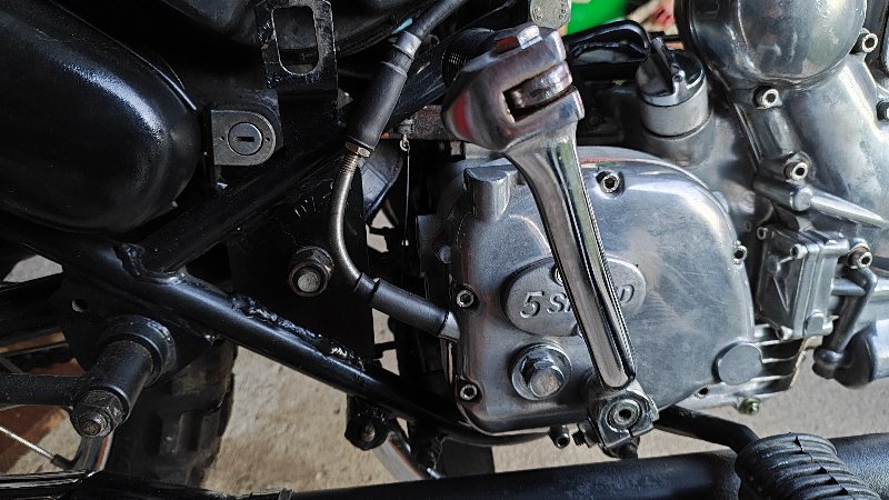

Bon j'attends la livraison de la chaîne, par contre j'ai reçu qqs pièces qui ne vont pas. Du coup j'ai un doute a savoir si ma brêle a l'equipement d'origine.
1) câble d'embrayage. Voici ce que j'ai et ou il passe sur la bécane :

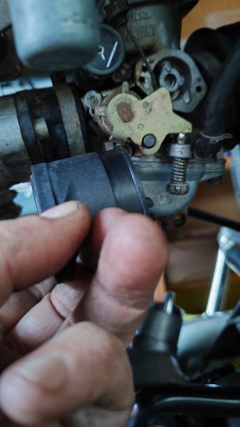

2) J'ai acheté la pipe d'admission du carbu, mais ce n'est pas la même ! Elle est plus longue :
Qu'en pensez-vous ?

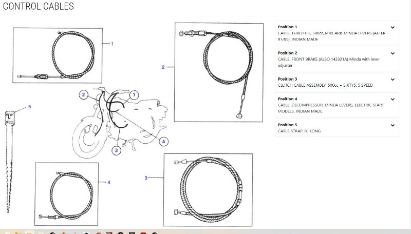

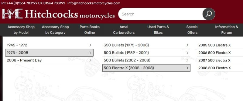

Je t'ai déjà plusieurs fois donné l'adresse ou trouver le part-list avec les ref de toutes les pièces de ta machine.
https://accessories.hitchcocksmotorcycles.com/
https://www.hitchcocksmotorcycles.com/p ... -electra-x

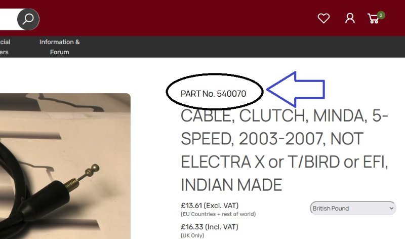

Là c'est manifestement le 3 :
Et là, t'as la ref et la photo.
:sorry:

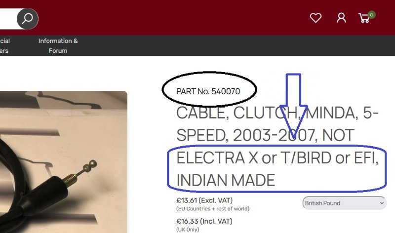

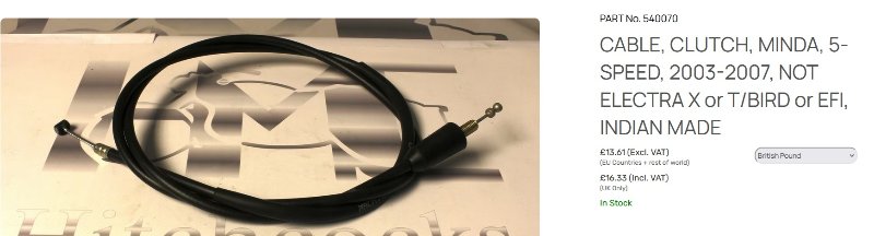

Ded31 a écrit :Je t'ai déjà plusieurs fois donné l'adresse ou trouver le part-list avec les ref de toutes les pièces de ta machine.
Parce que tu penses que j'ai commandé chez le pêre noël ? Lol
En plus je pense que la ref que tu donnes n'est pas la bonne, et il semble que l'erreur serait plutôt sur l'année : il est indiqué "CABLE, CLUTCH, 5 SPEED (For models after 2007 use 550519 or 550519A).
Product code: 146280" .... mais l'année 2007 est ambigü, visiblement."
De plus ce n'est pas clair : il faudrait que je prenne celui d'en bas, je pense, mais comment savoir ? Est-ce la ref 550519A ?
(J'ai vu ce detail après avoir passé la commande .....)
Pas simple....

Les Lineburnes ont toutes le même câble d'embrayoir, ou alors je roule depuis des années avec des mauvais câbles ! :woot:
L'important sur ce câble c'est la terminaison avec la double boule.
Faudrait aussi signaler à Hitch que la légende de son câble est fausse :036:
On peut trouver plusieurs ref suivant le pays de production du câble (UK or India).
Tu pourras le trouver aussi sous la ref 146280 (ou 146280A) avec la même double boulasse.
Le A de la ref signale juste une révision (légère modif) du produit.

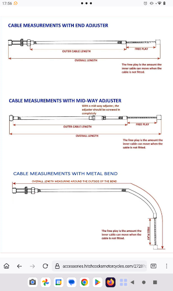

C'est la ref que j'ai commandé, mais celui monté sur la moto a un coude en metal au niveau de la boîte. Et il suit quel chemin ton câble ? Si tu peux me dire precisément par ou il passe, je suis curieux de savoir !
Passage au plus court (nacelle de phare et sous le réservoir) et avec le moins de coudes possible.

Le câble d'embrayage à l'arrivée sur la boite est bon. Par contre il passe sous le réservoir. Celui qui l'a monté a été trop feignant pour démonter le réservoir.
J'ai aussi déjà changé la pipe caoutchouc. C'était la même et livrée par Price Parts. Avec Henry PRICE, que l'on rencontre chaque année au rassemblement et qui est fort sympathique, aucun problème !

Donc hormis que le câble doit passer sous le reservoir, la connexion avec le coude en metal est ok ?
Le câble que j'ai reçu est beaucoup plus long et sans le coude metalique. Est-ce qu'il convient quand même ?
Pour la pipe en caoutchouc, que veux-tu dire ? Tu as commandé chez Price parts et c'etait la bonne référence ?

Bon, pour la pipe en caoutchouc, retour de Hitchcok : la ref fournie est compatible et je devrais pouvoir l'installer .... sceptique je suis ....

Mon câble passe dans un tube coudé en ferraille, ce qui le fait tirer "droit" comme tout bon montage de câble.
Pour la pipe, ayant rencontré Henry lors d'un rassemblement je lui ai montré la pipe et il m'en a envoyé une dès son retour en Angleterre. :oué:
