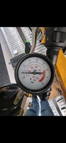

Messagepar Bibi77 » 19 janv. 2026, 10:32
Bjr a tous
Ce matin prise de compression avec du vrai matos emprunté a mon garagiste
Ba ....5 bars
Donc je vai rerererereredemonter et tout deposer au rectifieur pour contrôler mon cylindre piston neuf
Du coup ou cylindre ou segments ou les 2 :)
Suite la prochaine fois.....

Il y a bien longtemps quand je bossais encore, quand il y avait un manque de compression comme tu as, on injectait une cuillère à soupe d'huile par le trou de bougie et reprise de compression, si elle remonte problème d'étanchéité au segment cylindre et si elle ne remonte pas possible problème étanchéité soupapes, culasse HS.
Taurim
Messages : 2810
Localisation : 28
Re: 535 Gt fume beaucoup Help
Messagepar Taurim » 19 janv. 2026, 11:31
Question bête mais en mesurant la compression, tu as bien pensé à ouvrir les gaz en grand ?
Si le papillon est fermé ça fausse totalement la mesure.
Bebert 39
Messages : 520
Prénom : Robert
Messagepar Bebert 39 » 19 janv. 2026, 13:55
Taurim a écrit :Question bête mais en mesurant la compression, tu as bien pensé à ouvrir les gaz en grand ?
Pas faut.
