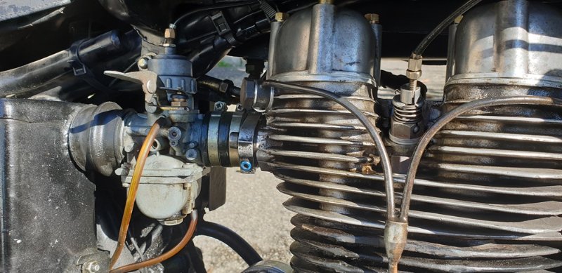

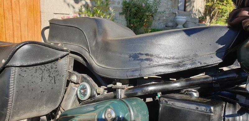

Help! depuis que j'ai remonté ma culasse et les caches culbus avec des joints tout neufs, je suis confronté à des projections d'huile que je n'arrive pas à localiser. Cependant je me dis qu'elles ne peuvent provenir que des joints caches culbus ou des raccords banjo.
Cet aprem' j'ai fait une balade de 65 kms et au retour j'ai constaté des projections sur la boîte filtre à air, la selle et jusque sur la sacoche (et je vous dis pas le futal
mais çà on s'en fout)
D'où vient-ce? pour l'instant mystère
A part çà la pétoire marche du feu de dieu
mais çà on s'en fout)D'où vient-ce? pour l'instant mystère
- Messages : 14818
Re: dé culassage et controle culasse (fonte)
Toujours pareil: lave entièrement ta pétoire, puis va rouler un peu.
Seule manière de savoir d'où cette huile provient...
M'enfin, si ça ne fuyait pas auparavant, ça ne peut venir de l'endroit sur lequel tu es intervenu pour réparation.
- Messages : 27792
Vous avez vu, j'ai mis des couleurs !!!

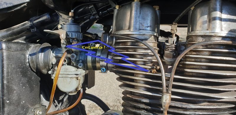

- Messages : 28488
- Localisation : Limoges
Un frelon asiatique crevé...

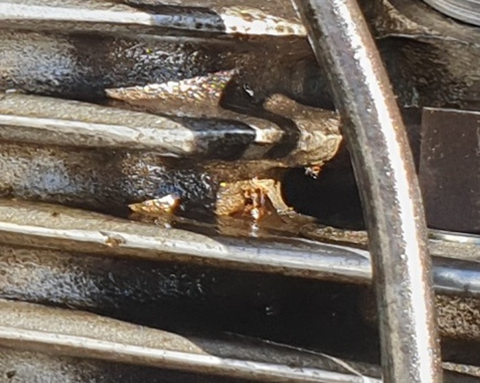

- Messages : 6080
Ded31 a écrit :Fuite haut moteur-3.jpg
Salut Didier "oeil de lynx"
J'ai zoomé sur ce qui t'interpelle et du coup ça m'interpelle aussi
Ce pourrait-il qu'il s'agisse d'une micro fuite dans le moulage alu de la culasse?
Je vais pas retourner au garage à c't'heure, mais demain sûrement
