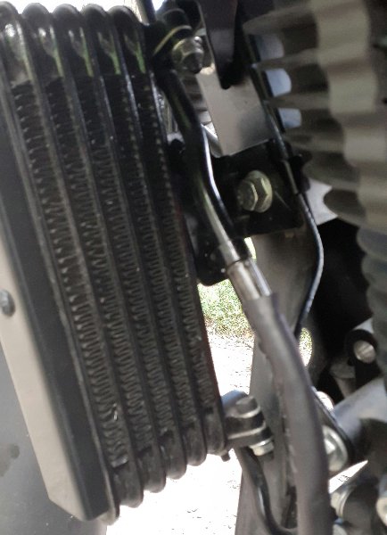

Bonjour, c'est mon premier sujet : problème avec la durite du radiateur d'huile, qui monte vers le radiateur, à gauche du bas moteur. Cette durite, en appui forcé sur un écrou du cadre, risquait de de se perforer à la longue, à cause des vibrations. À force de me prendre la tête, ma conclusion était qu'elle est montée d'origine, à l'envers. Ce matin, première révision et vidange, j'ai demandé au mécano (merci Julien ! ) de la mettre à l'envers. Bingo, maintenant les coudes de la partie métallique, éloignent la durite de la tête hexa de la vis! Pour la suite, je vais vais regarder l'autre durite, qui passe trop près du tuyau d'échappement. J'aimerais éviter de chauffer l'huile après l'avoir refroidie. [attachment=0]Durite Gauche Radiateur.jpg[/attachment]

Je vais mettre de la bande thermique sur le pot d'échappement, c'est en attente de livraison. Mais cette durite est vraiment trop près et il y a un petit peu de place pour la reculer.
À mon avis, ceux qui ont fait cette durite avaient une vague idée de la forme du carter moteur.

Salut goofie
Ton message de durite m'a intrigué
J'ai regardé sur mon Himalayan. La durite est simplement positionnée contre l'écrou du cadre mais ne peut pas se détériorer par frottements dus aux vibrations. Elle n'est pas en appuie dessus. Et fait corps avec le cadre. La pièce, la durite, n'a pas de mouvements relatif au cadre.
Je ne pense pas qu'il y ait là une source de problème l'ami.
Du moins sur ma machine.

Non Dom, là, c'est le tuyau qui sort du radiateur et qui va au filtre à huile. Mal positionné, il peut être en appui sur le cadre ou le carter moteur. Et effectivement, j'ai dû positionner le radiateur, pour que ce tuyau passe sans toucher.
