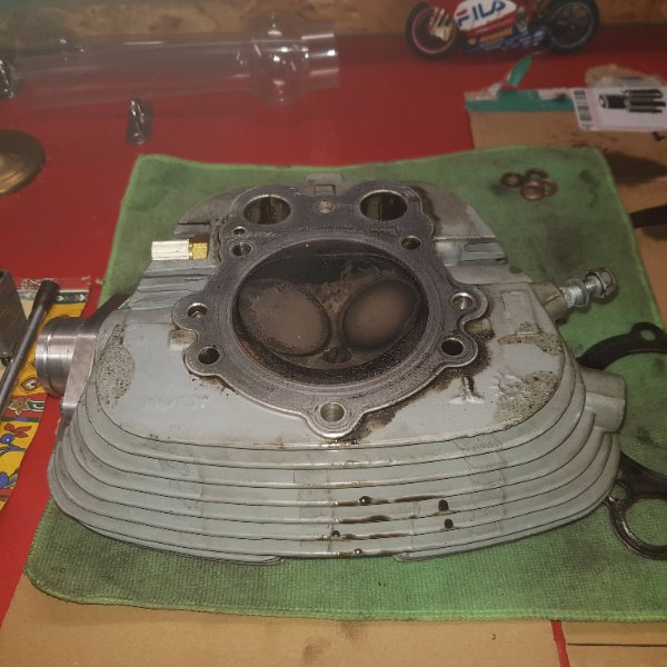

Salut tout le monde!
En rentrant de virée hier soir,j'ai constaté un bruit anormal dans le haut moteur, un gling gling au ralenti qui n'est pas perceptible moteur en charge, le fonctionnement du moteur reste inchangé si ce n'est une augmentation du régime moteur au ralenti.
Un léger suintement au niveau du joint d'culasse est visible.
Le bruit se situe du côté filtre a huile en haut, je pense à un poussoir,je vais deculasser en rentrant du taf.

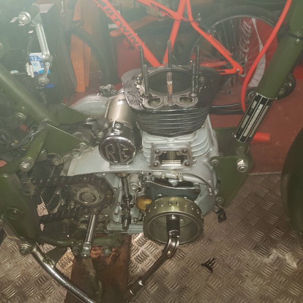

Messagepar Grégory Tlse » 28 févr. 2022, 19:58
Voilà, j'arrête pour ce soir!
Messages : 33506
Re: Sale bruit dans le haut moteur!
Messagepar fab le motard » 28 févr. 2022, 20:15
Et alors? D'où vient ce bruit?
Messagepar Fabélectra » 28 févr. 2022, 20:34
Ah ben là c'est sûr, elle va faire beaucoup moins de bruit :D !!!
Messagepar mimi.lulu » 28 févr. 2022, 20:43
Jolie collection d'Opinel !
Messagepar Petochon » 28 févr. 2022, 21:00
Eh Bin t'a pas trainer. :oué:
Messagepar dodomart0 » 28 févr. 2022, 21:14
Perso, j’aurai essayé de faire fonctionner le moteur sans filtre à huile pour avoir un peu plus de pression d’huile
Et voir si je n’ai pas un poussoir hydraulique un peu fuyard
Messagepar Grégory Tlse » 28 févr. 2022, 21:43
dodomart0 a écrit :Perso, j’aurai essayé de faire fonctionner le moteur sans filtre à huile pour avoir un peu plus de pression d’huile
Je vais les changer par précaution !!
