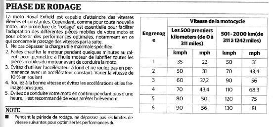

Hello.
Je reviens sur ce post concernant ce tableau dans mon manuel d'utilisateur pour ma Shotgun.
Mon concess m'a dit de n pas dépasser 80 les 500 premiers KM.
J'en suis à 300 km et je fais:
1-2 25
2-3 35
3-4 45
4-5 60
5-6 75
Une fois les 500 km accomplis, est ce que je peux monter à 110?
Le but est de pouvoir monter parfois sur autoroute
Par contre, les rapports du deuxième tableau de 501 à 2000 km indique qu'on peut monter jusqu'à 50 en première
Ils doivent confondre avec une jap sportive ou quoi?
1-2 25
2-3 35
3-4 45
4-5 60
5-6 75
- Rodage.png (116.31 Kio) Vu 2947 fois

Le plus important comme dit plus haut, éviter les extrêmes et faire souvent varier les régimes moteur sans mettre trop de gaz, éviter de rester des plombes toujours à la même vitesse.
Sinon pour les plages de vitesse après rodage, je suis assez agréablement surpris de constater que le moteur est tout sauf un paresseux.
Ca monte dans les tours sans lambiner et c'est dynamique.
