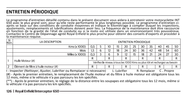

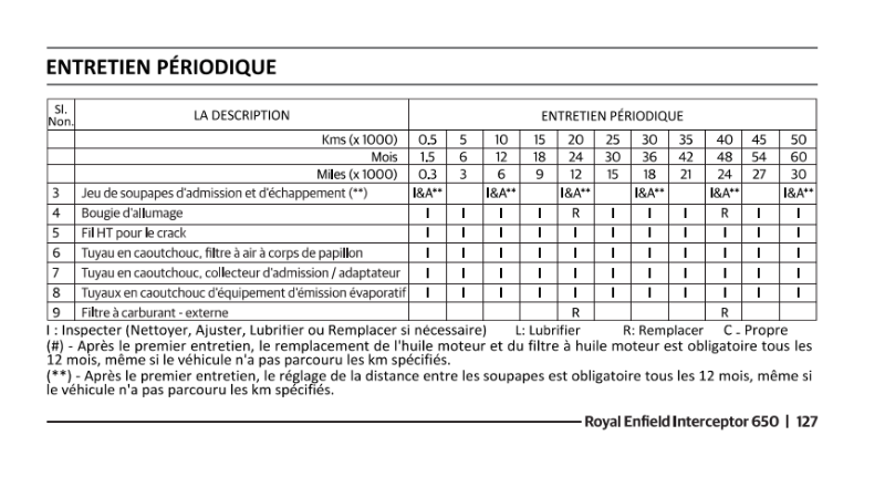

Je ne comprends pas : sur le manuel de l'interceptor que j'ai les révisions sont tous les 5000.

Re: Périodicité vidange et réglages soupapes changées sur 650 !
Ils insistent beaucoup sur ces deux points je trouve :
(#) - Après le premier entretien, le remplacement de l’huile moteur et du filtre a huile moteur est obligatoire tous les 12
mois, même si le véhicule n’a pas parcouru les km spécifiés.
(**) - Après le premier entretien, le réglage de la distance entre les soupapes est obligatoire tous les 12 mois, même si e

mimi.lulu a écrit :Je ne comprends pas : sur le manuel de l'interceptor que j'ai les révisions sont tous les 5000.
Hello !
Je parlais des révisions principales avec vidange et remplacement du filtre à huile.
Le manuel actuel est téléchargeable là : https://www.royalenfield.com/fr/fr/supp ... rs-manual/
(mais s'applique-t-il aux 650 de 2019 à 2022, mystère)
Roland
Vu sur la copie du manuel de mimi.lulu :
C'est quoi ????
C'est quoi ????

cambouix a écrit :Vu sur la copie du manuel de mimi.lulu :
C'est quoi ????
Les roulements de la colonne de direction ?
Il y a plein d'erreurs de traduction, ça a été fait par un stagiaire de BFM.
