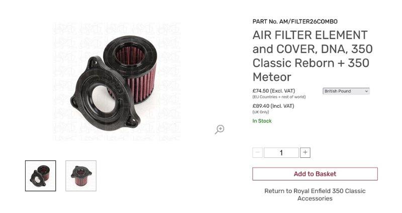

Amélioration du débit d'entrée d'air
dna filter 350.jpg (35.91 Kio) Vu 4269 fois

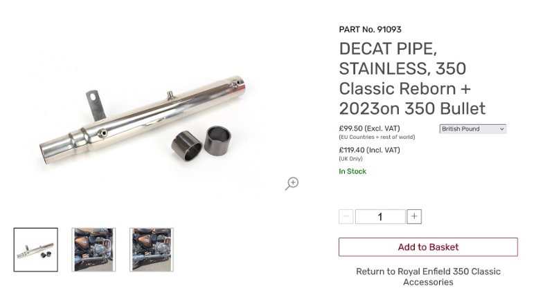

Libération de l'échappement, meilleure dissipation de la chaleur
decat pipe 350.jpg (34.1 Kio) Vu 4269 fois

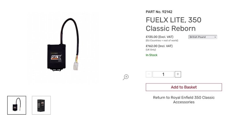

Améliore le mélange air carburant et contribue à un meilleur rendement et refroidissement du moteur
fuelx lite 350.jpg (25.37 Kio) Vu 4269 fois

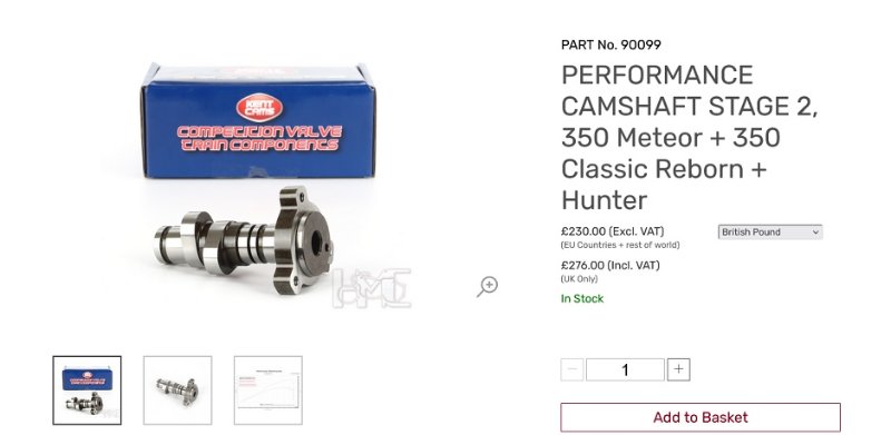

Améliore la puissance et le couple
arbre à cames.jpg (34.44 Kio) Vu 4269 fois

à part le changement d'arbre à cames, le reste, c'est du placebo. Pour faire court, les filtres magiques, les boîtiers miracles et les silencieux vidés, ça ne modifie pas les caractéristiques d'un moteur, ça fait juste croire au client de ces accessoires inutiles qu'il a fait une “prépa” et qu'il conduit comme un ”pilote”... c'est un peu comme les bouts de cartons que les mômes mettaient dans les rayons de leurs vélo pour faire un bruit de moteur. :polom:

Mon avis (mais je ne suis sûr de rien) : si les motos euro 5 ont tendance à chauffer c'est probablement parce que, pour répondre à cette fameuse norme, l'injection est réglée trop pauvre sur une certaine plage de régime (celle dans laquelle la mesure est effectuée dans ladite norme). La seule façon de corriger ça, à ma connaissance, est de modifier la cartographie d'injection. Les filtres à air et échappements n'y changeront rien. Les gadgets électroniques n'ont en général comme seule fonction de tromper l'injection sur la température ambiante de façon à enrichir le mélange. Mais ça agit à tous les régimes et pas seulement là où c'est utile.
