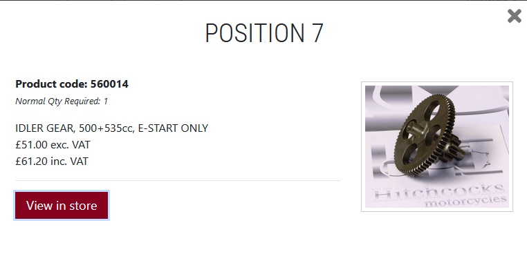

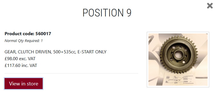

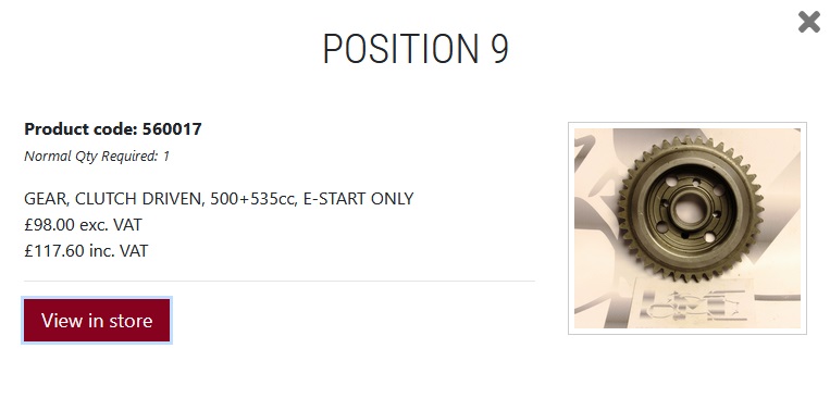

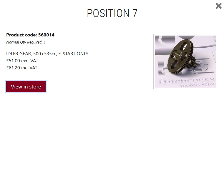

Et zou, un p'tit tour chez Hitch :
Les deux roues libres
Bullet 2006
Et la line burnes
:zinzin:

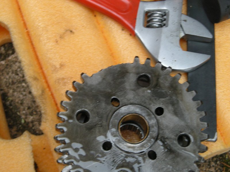

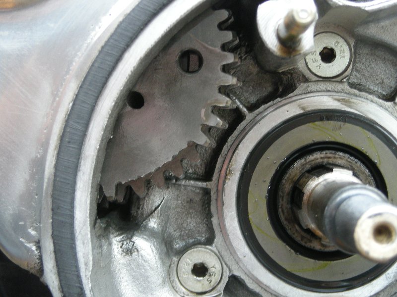

Sur la mienne un violent "retour de démarreur" avait tout bloqué, pété la roue libre, et au passage fendu le carter...
Personnellement je te conseillerait si tu en est à ouvrir le moteur de démonter la pignonerie d'entrainement du démareur et ensuite - selon ton degré de motivation et d'exigence - de laisser le démarreur en place pour ne pas laisser tout ça ouvert, soit de réaliser un cache pour le remplacer.
Tu seras beaucoup plus tranquille comme ça ; ce moteur démarre très bien au kick et ça te fera une source d'emmerde en moins.
