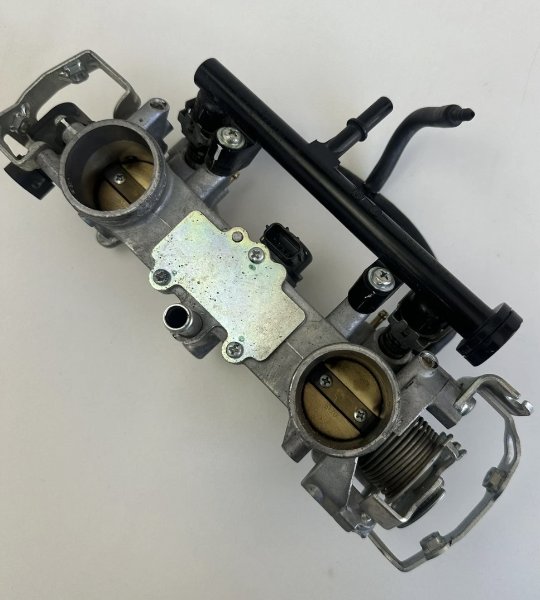

Re: Synchro papillon twin 650
Si ça peut aider.
Il semble que les deux papillons soient fixés sur un unique arbre de papillons.
Donc pas vraiment de synchro à faire d'après ce que je comprends, puisqu'ils sont solidaires.
C'est l'ECU qui commande la rotation de cet arbre, en prenant en compte une multitude d'informations.
Kikiluc a écrit :Daniel78 a écrit :Si ça peut aider.
Après un réglage de soupapes, il est necessaire de vérifier la synchro, il me semble, voir même de la corriger le cas échéant ...
Qui a dit ça ?
Il y a un axe qui traverse le corps d'injection.
Cet axe comporte deux méplats.
Les papillons sont vissés sur chacun de ces méplats.
Comment les papillons pourraient-ils se désynchroniser ? A part vriller l'axe.
On voit cet axe et la manière dont les papillons se vissent dessus, dans la vidéo vers 2:10.
L'axe traverse de part-en-part, dans le sens de la longueur, le corps d'injection.
Modifié en dernier par Daniel78 le 27 mars 2026, 11:41, modifié 1 fois.
