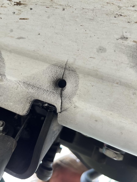

Bonjour à tous !
Je me tourne vers les heureux possesseurs d’Himalayan ! Est ce que vous aussi vous fendez vos sabot moteur à répétition ? Premier sabot moteur fendu après 5000km, pas de chute, pas de choc. Changé sous garantie par mon concessionnaire qui est super ! Et aujourd’hui après 13000km le nouveau c’est fendu aussi … Je vous joins une photo ! Avez vous déjà vécu le même ? L’éventuelle cause et comment y remédier ?

Peut-être un montage sous tension qui met le métal sous contrainte ... ??

1R7 a écrit :Peut-être un montage sous tension qui met le métal sous contrainte ... ??
J’y ai pensé mais deux fois de suite ? Ou alors le cadre est tordu mais comment ?

L'alu est très fin, rondelles caoutchouc ?

Cela ressemble à un alliage de cochonium ....

Dom a écrit :L'alu est très fin, rondelles caoutchouc ?
Je pense effectivement que des passes tôles ça peut être une solution pour le prochain

Serrage peut être mauvais, jeu mauvais, fixation mal conçue ou défectueuse, ce qui engendre peut être des contraintes trop importantes, mais ce qui me turlupine c'est que on dirait de l'aluminium et surtout on aurait l'impression qu'il s'oxyde ou subit un effet d'electrolyse du à l'effet granuleux de la tôle.
Mais c'est pas évident à dire à partir d'une photo, et sans connaître la matière. Si il s'agit d'aluminium montre nous quelles sont les fixations ainsi que les supports afin de voir leur état avec. L'autre présentais t'il les mêmes symptômes?
J'ai déjà vue ce genre de phénomène quand on met de l'acier non traité directement en contact de l'aluminium, ou lorsque l'on écrouis certain métaux trop fin ce qui le rend cassant. Si c'est dû au vibrations qui écrouisse la tôle et la rende cassante alors une rondelle en caoutchouc ou en cuir épais devrait suffire à régler le problème par contre si il y a déjà une matière souple entre les deux c'est au niveau de la vis qu'il faut chercher.

Peut-être aussi vérifier que tous les trous tombent bien en face des fixations, et dans le cas contraire éventuellement agrandir un peu leur diamètre afin de limiter la contrainte ?

Fabélectra a écrit :Peut-être aussi vérifier que tous les trous tombent bien en face des fixations, et dans le cas contraire éventuellement agrandir un peu leur diamètre afin de limiter la contrainte ?
Vérifier aussi que les perçages et taraudages ne sont pas de biais.
