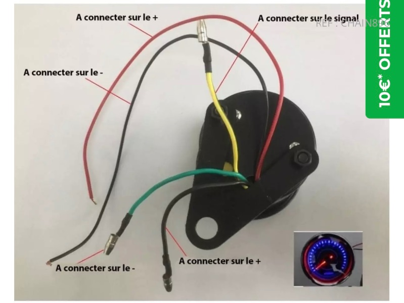

J aurai besoin d aide pour monter un compte tour sur la super Meteor 650.
Surtout pour savoir ou connecter le fil jaune , qui est à connecter sur le signal …
J ai vu sur des tutos que la majorité des câbles dont j avais besoin se trouvaient dans le phare pour l alimentation après contact
Un grand merci pour votre aide

T'as pas la notice ? Je dirais le fil jaune sur le fil jaune , au vu de ce qu'indique une notice de chez Hitchcock.
Compte tours Hitchcock

Après lecture de ce document, j'ai plutôt l'impression qu'il faut aller chercher le signal sur un connecteur blanc sous le réservoir et l'alimentation dans le phare, via le connecteur "auxiliary". :mouais:

Oui c est bien celui là
Sauf que je l ai commandé sur Ama… et qu il n y avais pas de notice
Avec ça , ça va être bcp plus simple merciii

Par contre le connecteur sous le réservoir j utilise quel fil pour le relier ? Si noir et blanc j utilise le blanc ? Et je présume que le noir est la masse ?
Merci vraiement pour votre aide et dès que c est monté je vous envois une photo
