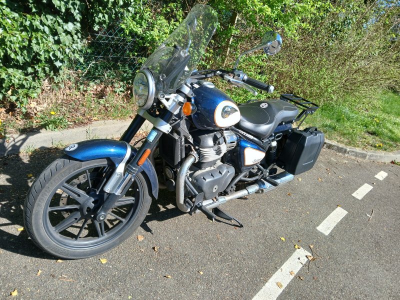

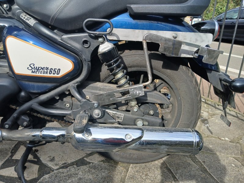

Etape suivante, le porte bagages pour le top case.
Mais je termine d'abord les suports de sacoches.

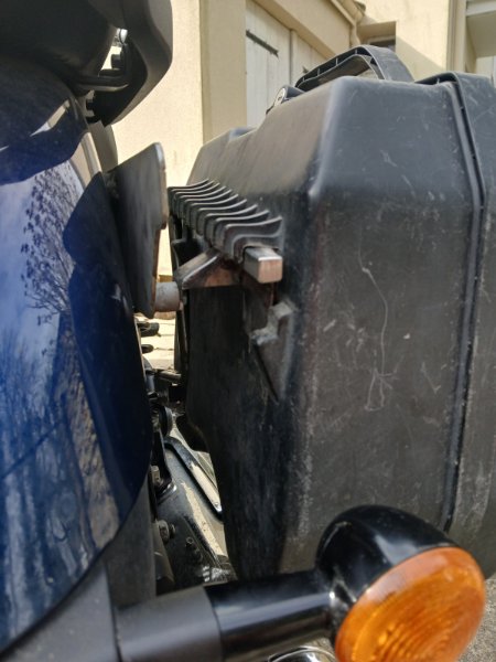

Les valises BMW ont un defaut... Leurs charnières en plastique cassent avec l'usage et le temps.
La solution : des charnieres inox, des entretoises sur mesure faites à l'imprimante 3D et quelques vis et écrous pour avoir quelque chose de plus fiable.

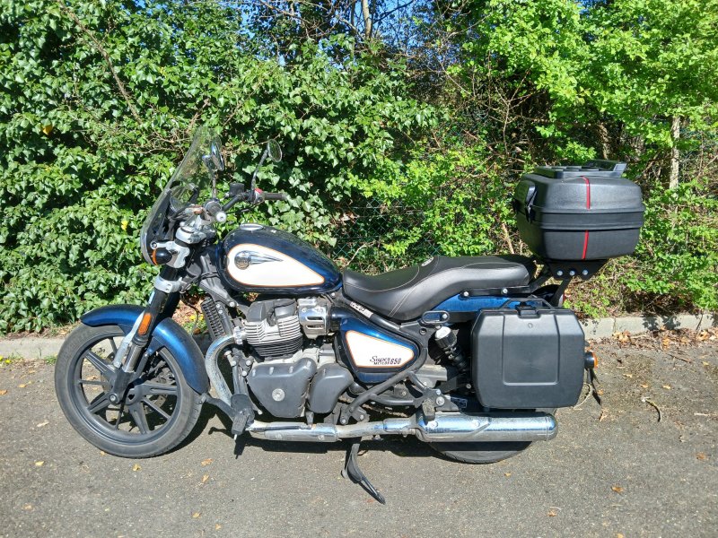

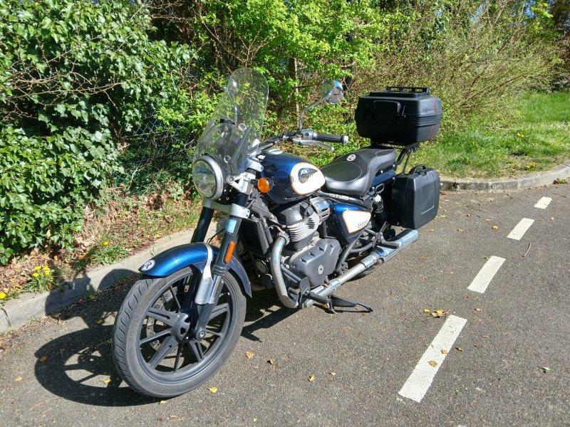

Je vais enlever le dossier et son support d'origine pour que le top case ne soit pas trop en porte-à-faux. Ie petit dossier de la finition "celestial" est trop petit et trop dur. En plus il faut le démonter pour pouvoir déposer la selle.
Le top case est livré avec un "coussin" sur le couvercle... En fait un bout de plastique dur.
Ce coussin sera remplacé par un coussin fait sur mesure (j'ai des chutes de mousse de diverses densités et du skaï. La machine à coudre va reprendre du service)

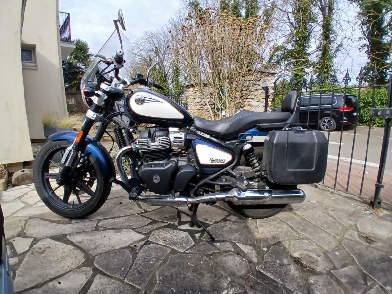

Les valises city, le retour :ange!

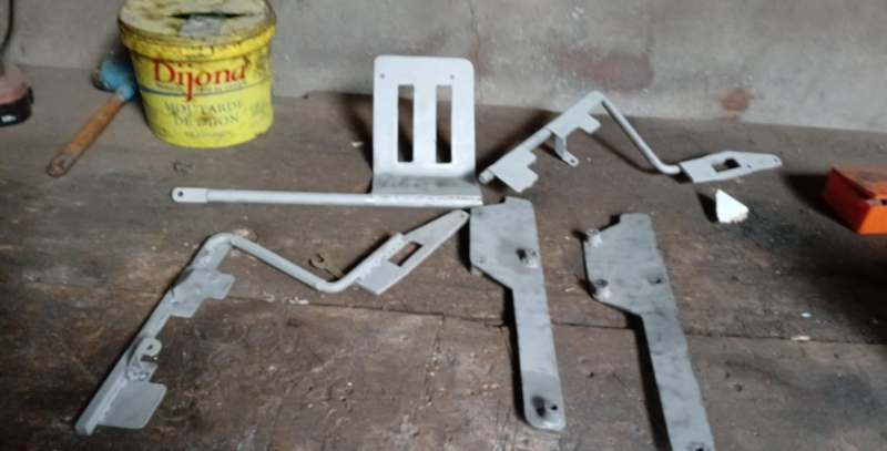

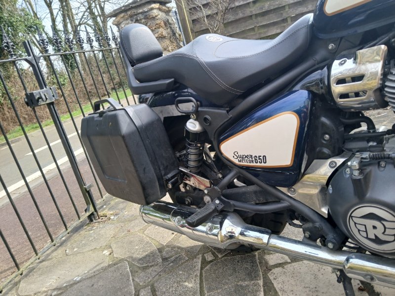

Sablage de toute la quincaillerie :
Acide oxalique aujourd'hui, puis peinture avant la fin de la semaine si j'ai le temps.

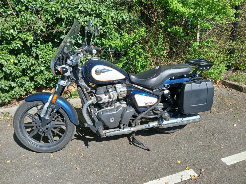

Mission terminée !!! :amour:

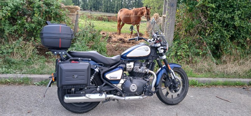

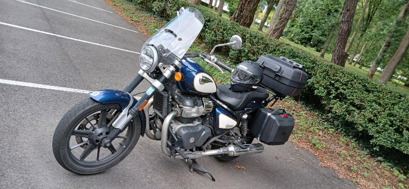

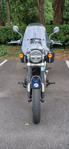

Et maintenant, les sacoches pour partir en vacances (au lieu de l'Irlande ou l'Ecosse cette année, ce sera Thonon les bains) :
En fait, ce sont deux top case de 25 litres.... et ça ne dépasse du guidon que de 5 mm de chaque côté

Résultat de la pesée : 5 kg par sacoche, et 8 kg pour le top case... je n'ai pas compté le sac à dos presque vide qui nous permettra de faire des randonnées dans les montagnes
