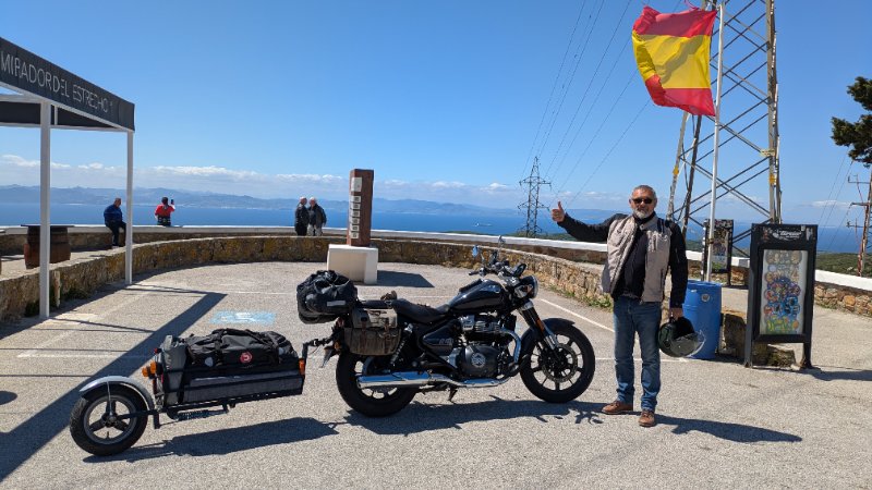

Messagepar ivaou » 15 mai 2025, 22:30
Hello d'Andalousie
2857 kms du sud Bretagne à Cadix avec ma remorque et ma femme et ça roule nickel.
J'en suis méga content
Pres de Tarifa
Et je continu Cadix Séville je tourne partout au tour et direction le Portugal.

Messagepar justeAlex » 15 mai 2025, 22:39
ivaou a écrit :Hello d'Andalousie
Super! N'hésite pas à nous faire des photos :super:
