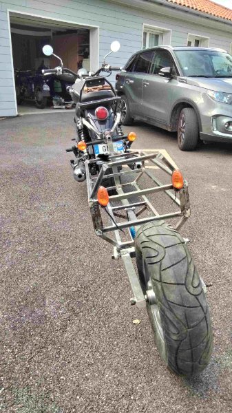

ivaou a écrit :IMG_20241004_140244.jpg
Fait 4 magasin agri et pas trouvé en 8mm j'ai pas envie de la commander sur le Net j'irais draguer d'autres magasins ça me promènera .

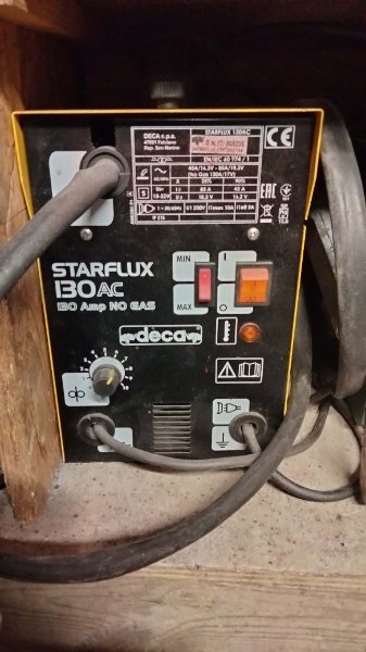

Sinon c'est quoi exactement ton tig sans gaz ?

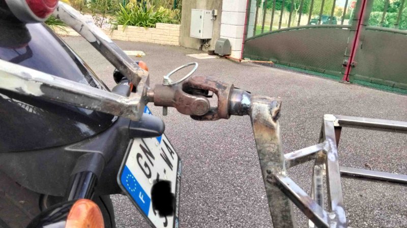

[quote="ivaou"]L'articulation est percé avec un 20mm plein qui sera fixé coté moto , entre parenthèse je trouve pas de goupille en 8mm comme je veux , et un tube de 21 de coté remorque .
Y a plus qu'à souder.

Mon poste à fil fouré

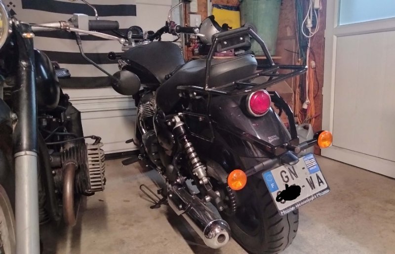

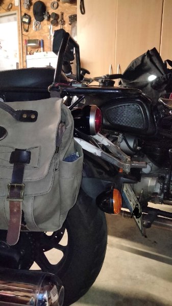

Une vue avec les sacoches , ça va pas trop grossier.

Ok pour le tig sans gaz, c'est du mig ou semi auto,le tig c'est différent, sans gaz ça fonctionne pas.

Ba je suis d'accord :)

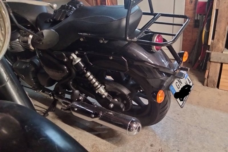

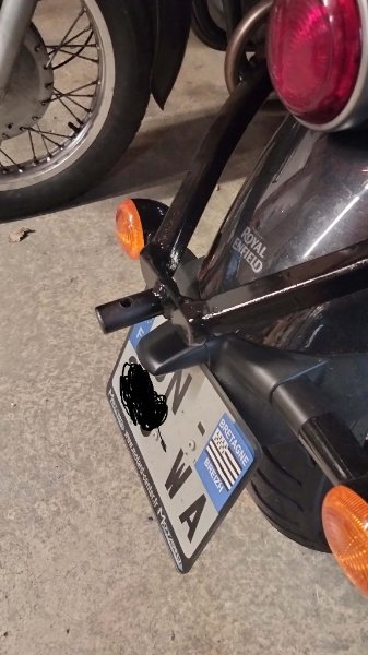

Messagepar ivaou » 09 oct. 2024, 10:46
Des photos de l'attache remorque fixée sur la moto.
Bon je trouve assez discret.

fais gaffe, t'as mis de la peinture sur ta plaque :D :D

Messagepar L'Argonnais » 09 oct. 2024, 11:13
Le support est discret, c'est bien vu ! :chapo: :boire: :super:
