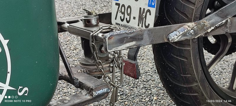

ivaou a écrit :Un pote m'a envoyé ce système qui est pas mâle
Voici la liaison de ma bagagère monoroue, qui date de 1971 grosso modo.
Réhabilité aujourd'hui pour l'attelage de la météor supernova 350, mais j'ai conservé tout ceci.

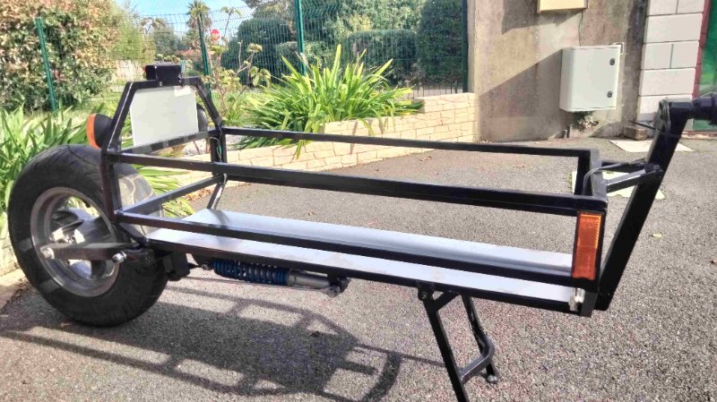

Le top aurai été l'arbre qui va au pont mais je ne l'avait pas car lui il s'emmenchais nickel .
Mais les goupilles sont en acier carboné et prévu pour.
comtevert tu rigoles pas , t'as fait ça en barre rectangle plein la c'est claire tu peut soulever la moto et la remorque ça bougerais pas .
Par contre ta chainette si c'est en cas de perte de la remorque c'est la tôle assuré , je pense qu'elle est là pour autre chose.
Moi je préfère perdre la remorque pour pas me toler maintenant je c'est pas si une chaîne est obligatoire ?
Maintenant si on me prouve qu'une chaîne est obligatoire j'en trouve une non soudé et toute petite je lui ferais même des coups de scie pour qu'elle lâche encore plus vite.
Je suis allez faire un tour avec un bidon de litres plein loger au plus près de la roue.
Je suis super content je la sent pour ainsi dire pas pour pas dire pas vraiment.

Je vais calculer le prix de revient.
J'ai parlé de la goupille avec le métallurgistes qui m'a vendu la plaque d'alu .
Sa réponse , t'inquiète pas ça tiendra ça prend pire que ça.
Un autre pote m'avait dit la même chose.
Il me restera le pneu à remplacer et les roulements de roue.

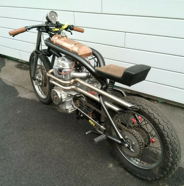

Juste comme ça j'ai construit ça pour m'amuser sans tour n'y fraiseuse n'y personne
upload_-1 (1).jpg (113.99 Kio) Vu 2197 fois
Et j'ai roulé avec des démonstration courses dans des villes.
