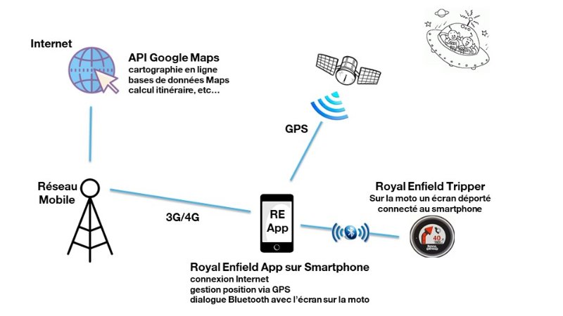

Je sens bien qu'il y a des interrogations, voire peut-être une certaine confusion,
sur le nouvel équipement développé par Royal Enfield, et appelé à se généraliser sur ses prochains modèles.
La plupart d'entre vous s'en fout, mais moi ça me fait plaisir d'expliquer une fois pour toutes, na ! :p
Ce n'est pas exactement un système de navigation. Au sens où on l'entend lorsque que l'on prend cette option dans une voiture.
Il ne s'agit pas d'un système automne disposant de sa propre puce GPS, d'un logiciel de navigation et de guidage, d'une cartographie embarquée, etc...
Ça c'est aussi ce que fait depuis des années un bon vieux Tom Tom par exemple.
Non, ce serait trop cher d'embarquer tout ça sur une moto à 4 000 euros.
Et ça ferait doublon, car toute cette technologie existe déjà sans supplément dans un simple smartphone entrée de gamme.
Ça permet simplement d'afficher sur un écran incorporé à la console d'instruments, des instructions de navigation envoyées par le smartphone.
Bien entendu, si vous disposez d'un téléphone mobile dit "basique", sans connexion Internet mobile (dans l'abonnement mobile), ni puce GPS, ça ne fonctionnera pas.
Je vous ai fait un petit schéma pour illustrer.
Si questions... :chapo:

Messages : 20271
Re: Royal Enfield Tripper, c'est quoi ?
Messagepar Daniel78 » 30 déc. 2020, 14:49
fab le motard a écrit :et ca marche avec OSMAND sans internet ?
Je ne pense pas.
Ça consomme les API de Google Maps pour fonctionner.
Par contre, j'ai cru comprendre que l'appli de RE est capable de télécharger jusqu'à 20 points de passage (c'est peu).
Ensuite tu dois pouvoir couper les données mobiles avant de prendre la route.
Il faut quand même garder la géolocalisation par GPS active, pour qu'elle suive la progression de l'itinéraire.
Modifié en dernier par Daniel78 le 30 déc. 2020, 15:11, modifié 2 fois.
