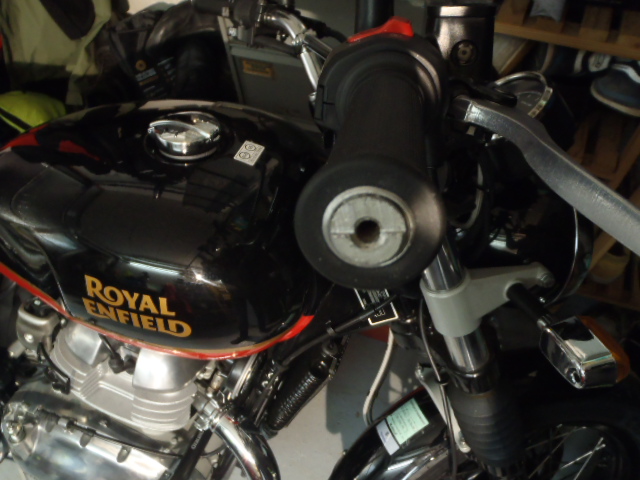

Donc, ma question : je ne suis pas trop fan des grosses modif (bricoleur de base, pas très bien équipé et encore moins tenté avec une bécane sous garantie), mais j'ai du mal avec les retro de mon nouveau joujou. C'est pas qu'ils sont moches mais ils sont très "cheap". Je suis tenté pour poser des retro "bout de guidon".
Le pb: en enlevant les caches actuels, je pensais tomber sur des tubes creux (genre 25/28 mms de diamètre intérieur). Y'aurait plus qu'à insérer des retro adaptables qui se fixent avec un cône expansible. Et ben non: ils sont pleins, avec juste le filetage pour insérer l'écrou 6 pans qui tient le cache.
Ma question: je me demande si la partie "pleine" qui contient le filetage est soudée ou guidon ou juste rentrée en force et maintenue par l'insertion et le serrage de l'écrou (auquel cas je tenterais bien de virer cette partie).

D'après les vues éclatées, il emblerait qu'ils ne soient pas démontable (sertis ?) :
https://www.azmotors.fr/ROYAL_ENFIELD/PIECE_TWIN/vue-eclate-INTERCEPTOR_650/ENSEMBLE_GUIDON.html
Mais tu trouves des rétros d'embout de guidon prévus pour y être montés :
https://royal-access.fr/p/retroviseurs-embout-de-guidon-royal-enfield-interceptor-650-et-continental-gt-650

Concernant les rétro "royal access", ça supposerait qu'on puisse virer la partie argentée de l'adaptateur pour visser directement le boulon 6 pans dans le filetage du guidon, si je comprends bien.
Mais ça suppose que la partie noire sur laquelle se fixe le rétro, qui sera alors en place uniquement par le boulon soit suffisamment solide: au lieu de tenir par le cône expansible, elle tiendra "en force", juste au vissage. J'ai peur qu'elle éclate sous la pression, non ? A vue de nez il me semble que c'est du plastique et je me demande si le couple de serrage pour fixer direct dans le guidon ne serait pas + fort que celui pour ouvrir le cône (?)

Zoneman a écrit :Merci pour ta réponse et les liens.
La vis qui tient l'embout ne sert que de butée, le serrage du rétroviseur est assuré par le corps lui-même du rétro qui fait office de collier de serrage, enfin, c'est du moins ce que je crois comprendre d'après les photos.

Oui, je pense que tu as raison sur le serrage. Faut juste que je vois si le boulon peut s'extraire de l'ensemble. Pour virer le cône et me servir que du boulon pour fixer l'axe où vient se fixer le rétro. Si celui ci n'est pas du même diamètre que le filetage, je prendrai celui d'origine, en bidouillant si besoin pour faire tenir le tout.

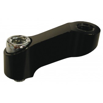

Tu peux aussi avantageusement utiliser des prolongateurs de rétro

Mais à mon avis tu vas quand même avoir une belle vue de tes épaules...
Les prolongateurs présentés par Pinsole et que nous sommes nombreux à utiliser, seront bien mieux pour voir derrière ! ;)

Messagepar cambouix » 28 nov. 2021, 19:42
Tout à fait d'accord.
