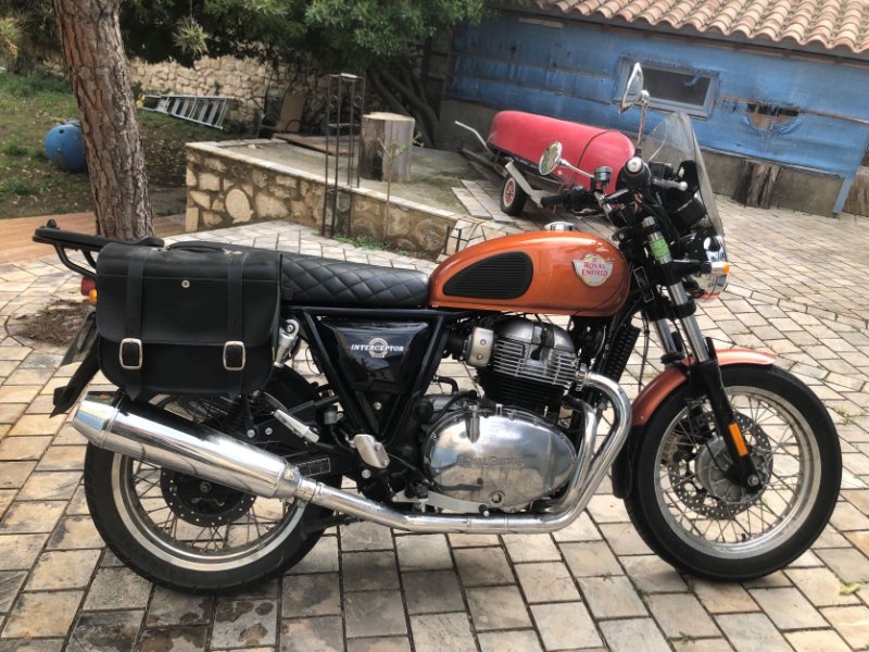

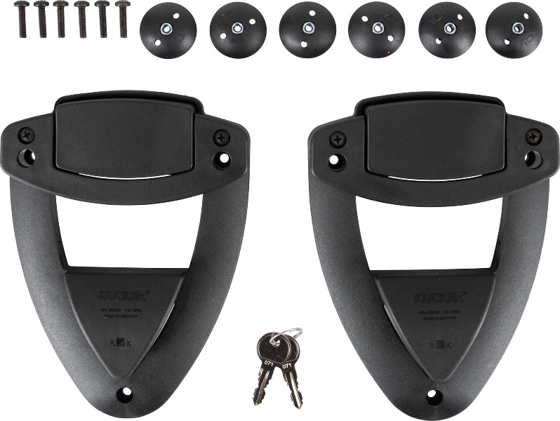

Voici le système dont j'ai équipé la moto: porte-sacoches, et platines fixées sur les sacoches. l'intérêt principal est que l'on peut placer quelque sacoche que l'on veut. J'y ai installé les sacoches que j'avais sur la Funduro; j'y mettrai bientôt les sacoches Low Rider.

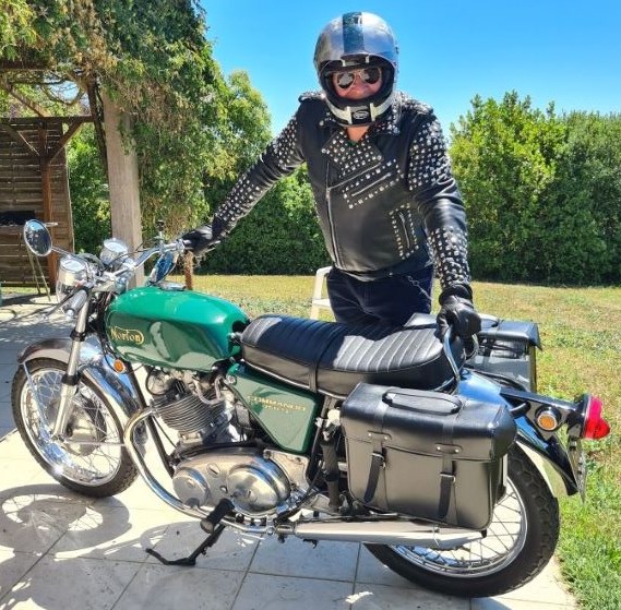

Et oui, très bien comme système, j'ai le même sur l'Anglaise.
Et même avec les pots qui relèvent elles passent sans toucher les échappements, puisque tu peut jouer
sur l'emplacement des clips sur l'arrière de la sacoche...
Avec un tube coulissant sur la barre supérieure, cela permet de les avancées en roulant seul, et de les reculer
pour ne pas gêner les jambes de la passagère.
Et avec d'autres supports du même modèle que ceux sur l'Anglaise, placés sur les autres motos, les mêmes sacoches
voyagent de l'Anglaise à la Bullet et de la Bullet à la HD.

Moi aussi, j'ai adopté ce système qui est très pratique et efficace car il permet de fixer la sacoche à l'exacte hauteur souhaitée et évite, notamment pour les sacoches type "sporfabric", la corvée des lanières. J'ai ça sur la Guzzi et j'en suis très content.

Système "KLICKFIX LONGRIDE" .
95 euros chez Louis Moto.

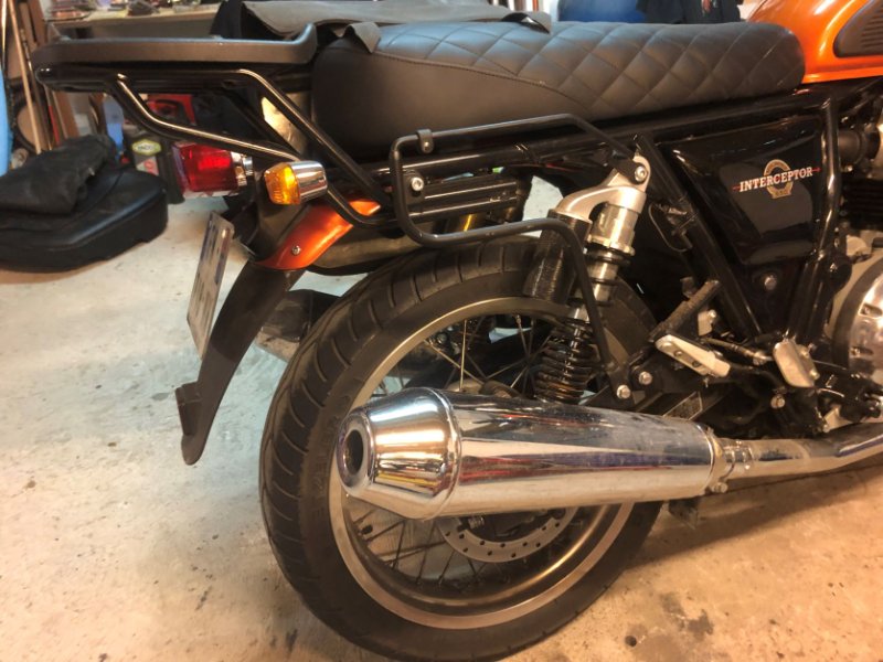

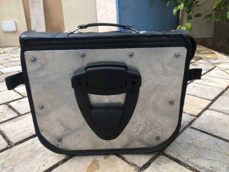

J'avais acheté le système chez Longride. La paire de supports à 139,00 et la pince Sidekick 49,00 chacune. Il y a une serrure pour sécuriser chaque valise sur son support. Pour Royal-Enfield, c'est prévu pour les 650, la Classic 350 et la Meteor. Mais je pense qu'il y a moyen pour un gars qui se débrouille en soudure d'adapter les supports à toute moto. Ah oui, j'ai renforcé les sacoches par une plaque d'aluminium de chaque côté prenant en sandwich la peau arrière de la sacoche.

Autres photos donc:

:arrow: KLIKFIX
Dommage, ça ne s'installe que sur une face solide. Pas possible sur du souple.
