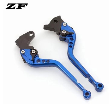

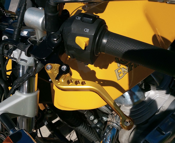

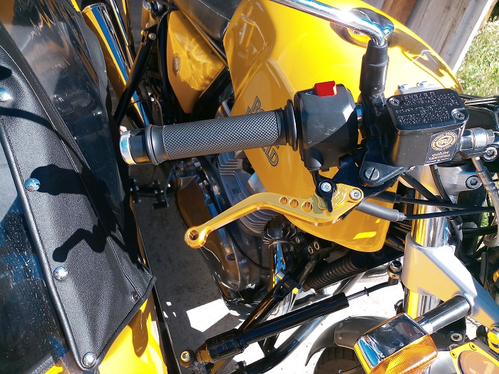

Sur mon side :
Pour ma HNTR j'ai commandé ça :
Commandé chez Aliexpress :
https://fr.aliexpress.com/item/10050059 ... pt=glo2fra

J’ai monté les mêmes, en gris alu comme d’origine. L’ergonomie est vraiment bien. Qualité top.
On a le choix entre deux longueurs, version normale longue, ou courte ( comme les jaunes de Pinsole sur son side).
Les courts sont conseillés pour ceux qui ont des rétros en bout de guidon.

J'en ai monté aussi sur l'interceptor et je confirme, ça va très bien. Je pense que ce sont des courts, largement suffisants.

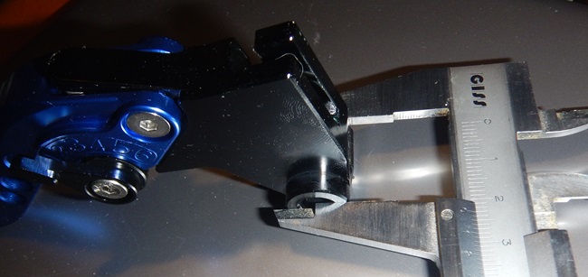

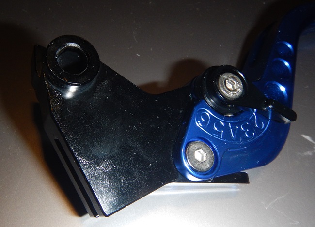

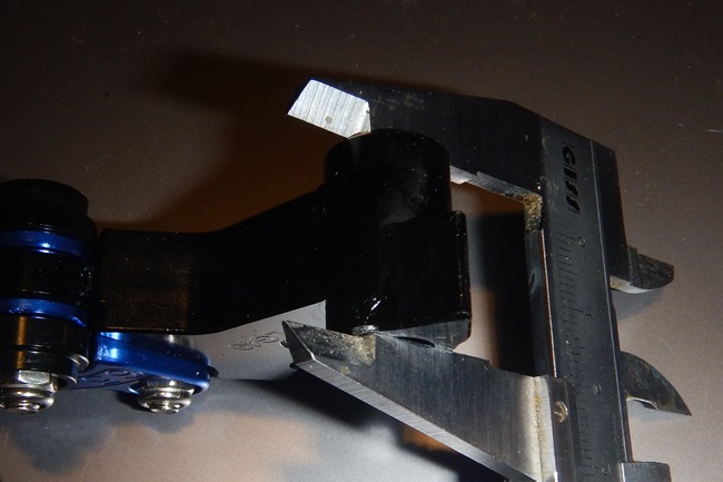

Je les ai reçu hier...
... on va être obligé de bricoler ! :grmmml:
La cote du bossage qui entre dans la chape de la cocotte de débraillage est trop grande.
Elle fait un peu plus de 23 mm sur le levier
Environ 15 mm sur la cocotte. Va falloir limer gros !
Pas de problème pour le levier de frein.
