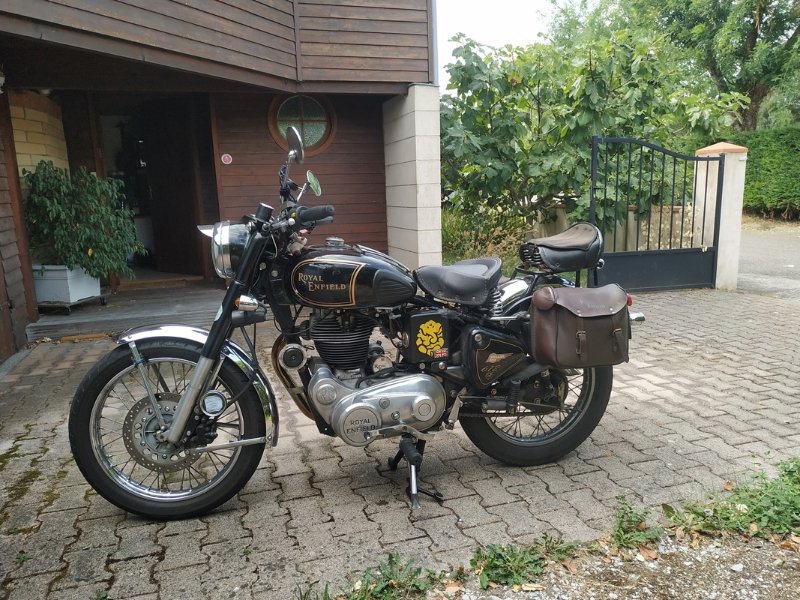

Salut ,
Je voudrais savoir si des possesseurs de classic 500 ont des sacoches d'origine R.E. et si ils ont remarqué les déformations qui se produisaient au fil du temps : décalage des parois vers l'arrière , flans rentrants .
renforts s'intégrant dans la sacoche disponibles chez R.E. ? adaptation de renforts maison ?
Avez vous eu ce problème ?

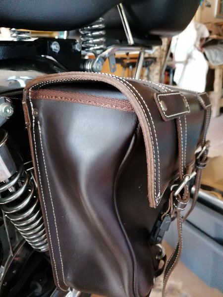

Messagepar GIL73 » 09 août 2024, 11:22
Voila c'est pour éviter ça ! je pense que la meilleure solution passe par des renforts alu pour éviter ces déformations .

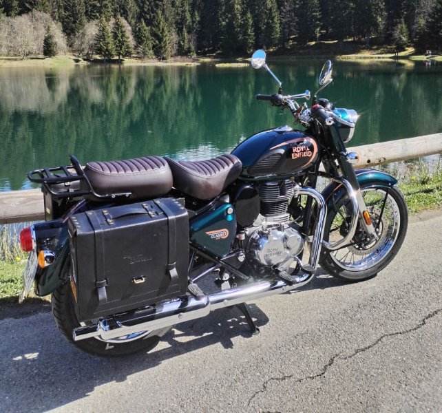

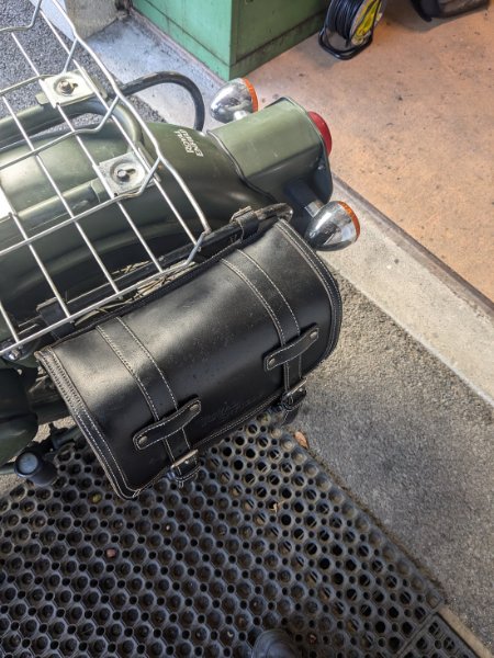

Ça se tient bien pour moi.
Sont passées de la Rouge à la Fée Verte.
Origine RE, estampillées RE. Supportées par le dessous. Fixées sur leurs supports par une douzaine de boulons chacune, 6 dessous, 6 au dos.
Ont déjà été largement sollicitées, et ont bien pris l'eau.
Cuir assez épais. Elles restent présentables.

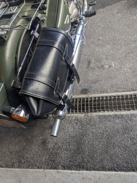

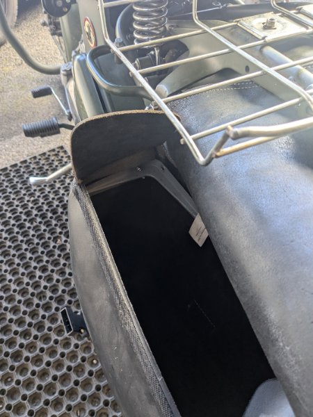

Comme tout ceux qui ont des sacoches Royal, j'avais ça :
Alors j'ai mis une équerre d'étagère avec des rivets pop :
Bon, c'est pas de l'alu, mais je suis pas à 10 grammes près avec cette enclume :D
