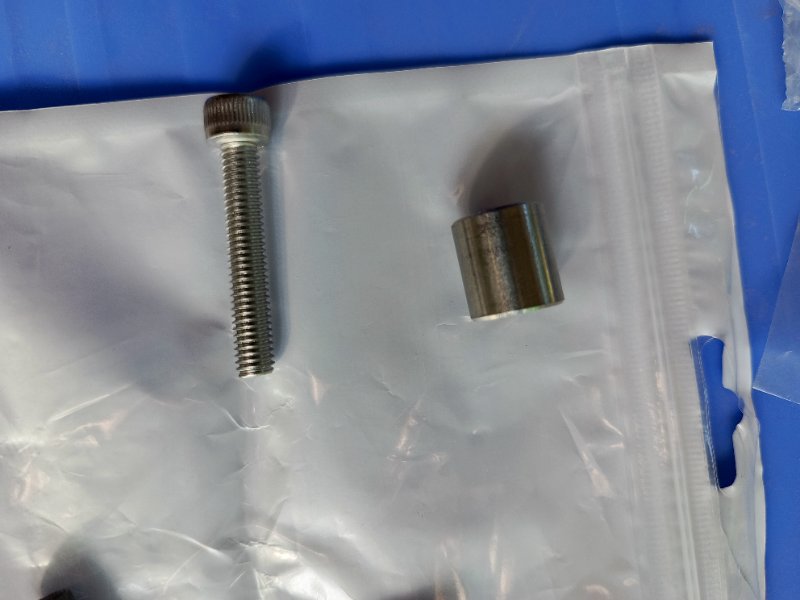

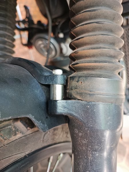

Salut les Royalistes,
technique pour avoir un kit réhausse de garde boue tout Inox (j'aime pas la visserie indienne zinguée qui rouille) à pas cher, sur l'Himalayan 411.
Il suffit d'acheter 4 entretoises cylindriques M6, diamètre 14mm longueur 15mm, et 4 vis CHC M6x40.
Le tout en inox 304 aura coûté le prix d'un café, et surtout est disponible facilement là où j'habite.
A+

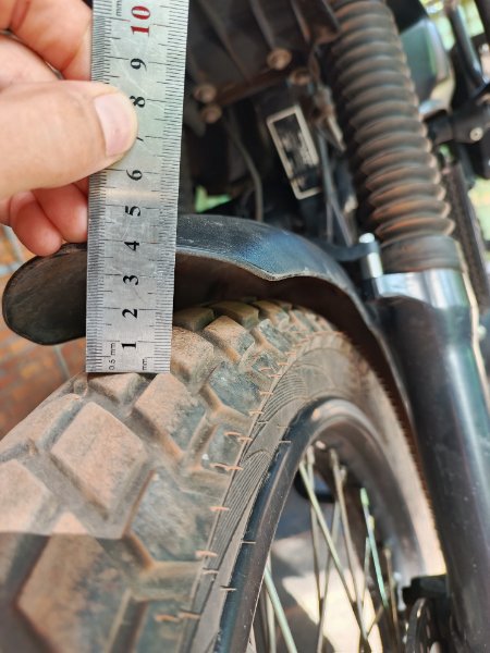

Espace entre le garde-boue et la pneu avant 35mm environ.
Photo de la chose.
Qu'en pensez-vous ?

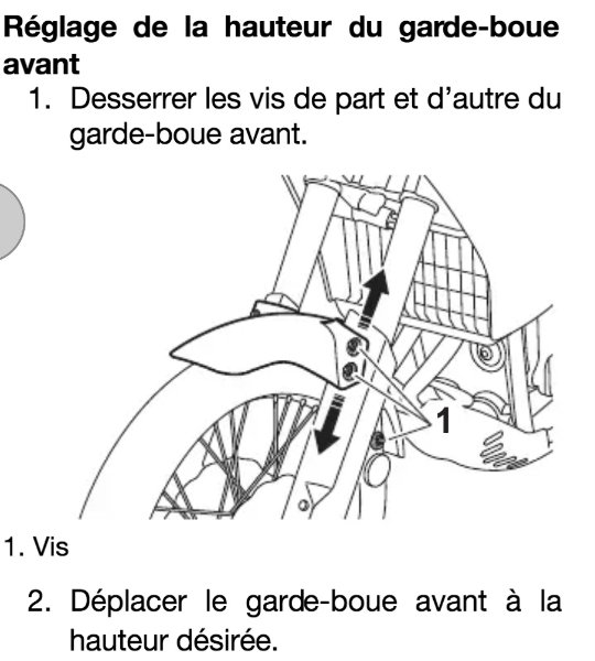

Modif classique qu'on utilisait sur nos motos de trial lors d'épreuves sur terrain particulièrement boueux.
Sur la T7, c'est prévu d'origine.
Un trou oblong de 2cm, permet de monter ou descendre le garde-boue avant.
Garde-boue avant.jpeg (61.23 Kio) Vu 995 fois
